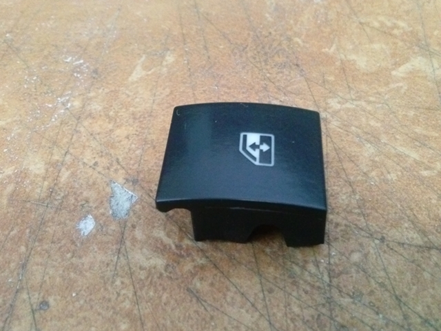

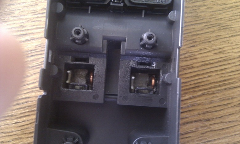

čaute borci potrebujem zohnať tuto krytku tlačitka zlomila sa mi,nemate dakto ?

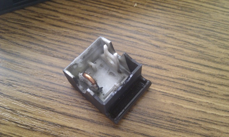

Mne sa to podarilo opraviť, aj keď mal som ulomenú len jednu stranu https://www.opel-astra-h.cz/forum/viewto ... 19#p120319
Ak sa majú opravovať obe strany, muselo by to byť nejakým spôsobom pružné aby to šlo bez ulomenia nahodiť naspäť do ovládacieho panela. Moja oprava pružná nie je a pri nahadzovaní hrozilo riziko že sa ulomí opravená časť alebo ešte tá zachovaná dobrá, ale našťastie to vydržalo a mám to takto už asi 2 mesiace.

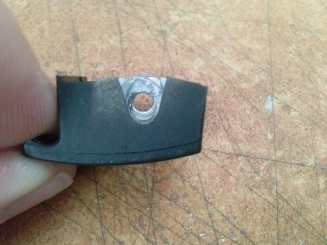

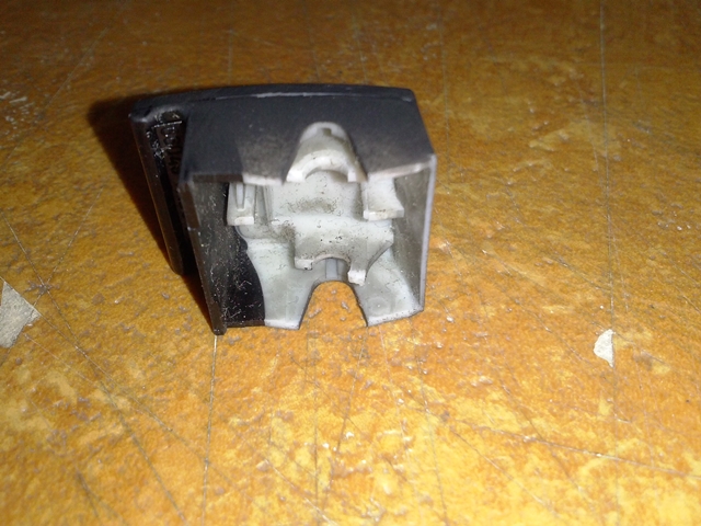

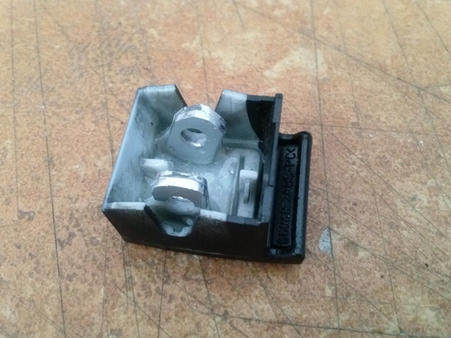

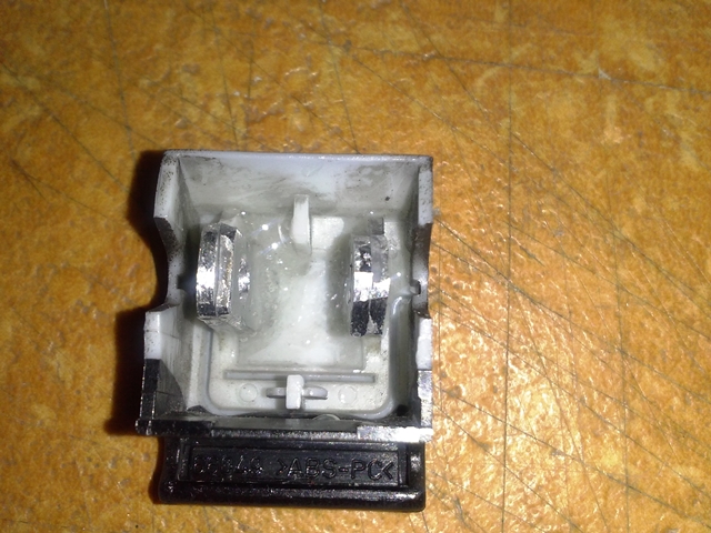

No čaute tak podla tých obrazkou čo tu chalani zavesili som si povedal že to skusim opraviť(viac to už dojebabrať nemožem)tak som to skusil a podarilo sa ,sice som sa s tým zabaval ale je to hotovo.Prikladam foto pre inšpiraciu keby sa to dakomu urvalo ,použitý materiál hliníkový plochačik 1,2 mm lepidlo na kov Bison a lepidlo epoxidové Bison.

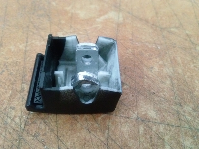

ešte jedna

Fajn, tiež možnosť opravy, ale podarilo sa ti to aj nahodiť naspäť do toho ovládacieho panelu? Príde mi to dosť hrubé a tiež nepružné na to aby to tam šlo. Ale ak je to v pohode tak určite palec hore. Je to babračka v každom prípade nejak to rozumne opraviť ale dá sa.
