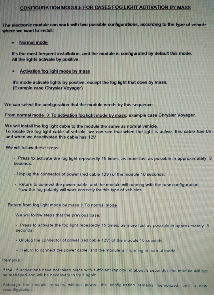

Jinak jsem přišel na následující: do zadní mlhovky jde napájení správně (zap/vyp), do naletovaného spoje k tažnému také. Do modulu tažného (viz foto) přichází napětí také správně (menší konektor vlevo - modrý drát), avšak z modulu odchází mlhovka do zásuvky vozíku již obráceně (viz foto - vyfoceno při zapnutých světlech, ale vypnuté mlhovce).
Tudíž problém bude asi zde, v naprogramování modulu tažného... psal jsem e-mail výrobci, poslali mi obratem nějaký návod na prohození funkce zadní mlhovky při zapnutých světlech (stisknout mlhovku 15x během osmi vteřin, následně vypnout a zapnout napájení). Zkusil jsem před chvílí a zatím nic, budu pokračovat zítra. Díky všem za snahu pomoci. Jirka

Na REC a programovanie môžeš zabudnúť, z toho, čo píšeš dedukujem, že nemáš zásuvku pripojenu cez REC, ale priamo naletovanim na draty (programuje sa to pri original elektroinštalácii s modulom zapojeným do REC). Potrebuješ teda zrejme zmeniť to nastavenie v tvojom module cez 15x stlačenie do 8s a odpojenie napájania.cz910 píše:Jinak jsem přišel na následující: do zadní mlhovky jde napájení správně (zap/vyp), do naletovaného spoje k tažnému také. Do modulu tažného (viz foto) přichází napětí také správně (menší konektor vlevo - modrý drát), avšak z modulu odchází mlhovka do zásuvky vozíku již obráceně (viz foto - vyfoceno při zapnutých světlech, ale vypnuté mlhovce).

Ano, vodiče k vozíku jsou naletovány na zadní světla. Budu se teď už soustředit jen na ten modul tažného. Dík, Jirka
