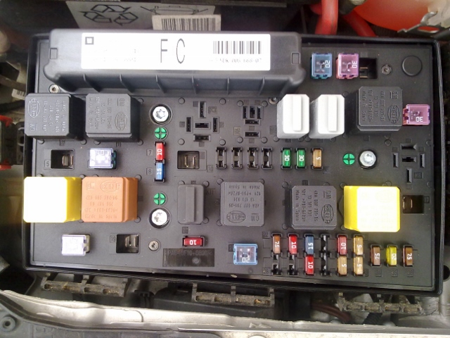

Pred tyždnom som mal som auto v servise menili mi tesnenie pod hlavu dávali aj nove kružky všetko bolo v poriadku až dnes ked som ho naštartoval a vychadzal s garaže tak auto nereagovalo na plyn a rosvietila sa mi kontrolka diagnostiky na opcom mi ukazalo tuto chybu:P1120 - Accelerator Pedal Position Sensor 1 and 2 Signal Incorrect Ratio chcem sa opytať či to može mať nejaku suvis s tou opravov lebo zajtra chcem isť do servisu na reklamaciu

Zkus zkontrolovat upevnění konektorů v UEC. Když klukům zlobily plynový pedály, většinou byla chyba tam, pedál samotnej byl OK.

ok dakujem, chybu som vymazal zatial je to ok ale mam obavy či sa mi to ešte nestane ,prosim kde sa nachadza ten konektor UEC v ktorej časti motora

Zabudol som uviesť že je to opel astra 1,7 74KWmodel H

UEC je pojistková skříňka v motoru. Z pohledu od předku je vpravo nahoře. Problém bývá v tom, že celé UEC je deska a zespodu k ní jsou 3 velké konektory, které jsou zatěsněné gumovým těsnění. Když se tam dostane voda nebo nějaká nečistota, můžou kontakty zlobit, což se u několika kluků projevilo právě výpadky plynovýho pedálu. Většinou stačilo rozebrat, vyčistit, ošetřit a je klid.

na rozdělání UEC, aby jsi se dostal ke konektorům odšroubuj 3 větší "stříbrné" šroubky, odšroubuješ matici uzemnění vedle krabice u 80A pojistek a trochu pomůžeš šroubovákem na 4 místech cca 5 cm pod vnějším okrajem - vytahuje se to celé jako blok pojistek a řídící jednotky. Je to jednoduchý, ale prvně jsem na to taky nemohl přijít.

ok dakujem dnes sa na to pozriem a dam vedieť
