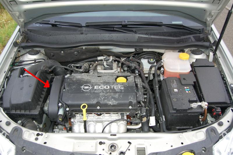

ako sa to da zistit, ci tam je rozvodova retaz alebo remen - je to vidiet? mne sa tu jeden kvazi mechanik pozrel na motor a vravi - ja tam remen. ukazoval pritom na uzky plastovy kryt hore vlavo, hned vedla krytu bloku motora.
Opel Astra 1.6 85 kW

Opel Astra H 1,4 s motorem Z14XEP má řešen rozvod řetězem. Výkon motoru je 66kW. Co se týká brzd tak ve předu i vzadu jsou kotoučové brzdy. Vlastním 1,4 háčkovou astru a s motorem jsem velmi spokojen. Je spolehlivý, s minimální údržbou. Pro běžný provoz je motor dostatečný. Palubní počítač mi ukazuje průměrnou spotřebu 6,5 l.
