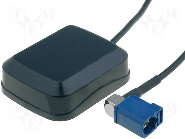

- dodělat GPS anténu - nejlépe originál na střechu místo stávající + natáhnnout nový koax od antény pro gps. Seženeš např. na http://carteam.cz/ , případně pokud nemáš 7 reproduktor v palubní desce tak si kup do začátku obyč. GPS (magnetickou) pod palubku s konektorem FAKRA - dáš na místo 7 reproduktoru pod mřížku - funguje ale nečekej zázraky - "sociální řešení" - odpárované rádio CD 70 Navi , pokud není odpárované tak k němu Security code z původního auta

prvni 3 body jsem pochopil a zjistil ze chlazeni radia tam je,vymenim asi GID za CID a CD 30 za Navi 70 a trochu nerozumim 4 bodu.Jakou antenu byste doporucili na strechu ( je nejaka specjalni typa pro hatchbeck ) a natahnou koax odkud, kam ???

Hele mrkni pod čalounění stropu, kolik máš kusů koaxu od anteny (modrého konektoru vzadu) jestli jeden,dva nebo tři. Pokud máš dva, máš vyhráno, pokud jen jeden, mám svazek z auta, z kterého by jsme to vypreparovali. A antena pro GPS by asi také u mne byla
