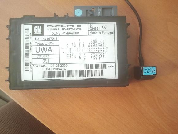

no to bude UHP ne, nebo třeba čast modulu k němu ,ten mikrofon si pamatuji vypadnul na mě když jsem montoval kameru do auta, ke světýlkům
ale někdo objasní určo líp
Re: Nefunguje hands-free sada
No jasně, vždyť je to tam napsaný. Je to UHP4, tedy hands free s bluetooth.....
