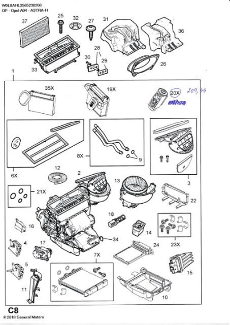

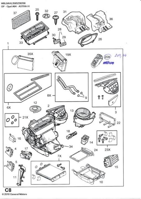

konečne som sa natrafil na správneho chladiara v Lučenci a zistil mi príčinu slabého chladenia klímy a dunenia komresora. Dunenie je normalne a je spôsobene tlakom ako to písal RomanK. Môj problém bol ten že po vypnutí sa mi tlaky v obvodoch nevyrovnávali. Buď je vtedy klíma zapchatá alebo ako v mojom prípade, je v háji expanzný ventil klímy. Je to vo výparníku a musí sa vymontovať spodok prístrojovky. Zatiaľ sa mi to v stredu bude rozoberať. Problém je ten že nie je dobré tak klímu používať, pretože nevyrovnané tlaky môžu odfajčiť kompresor alebo dakde strelí hadica alebo trubka. Radšej som ho teda zatiaľ nepoužíval. Vraj sa to môže skúsiť odsať a pretlakovať kyslíkom ale to už je iba odsunutie nevyhnutného. Na obrázku je vyobrazený systém a ventil, perom je dopísaná cena, vidíte to správne. V opli mi povedali že na H Astre ešte také niečo nemali. V stredu budem múdrejší, napíšem ako chladí. Jaj, keď zapnem komresor počujem sičavý zvuk od výdychov ventilátora do interiéru, to je tiež jeden symptóm pokiaľ pretrváva.......

Taky jsem minulý týden hučení kompresoru řešil výměnou expanzního ventilu. Nemusí se ale nic uvnitř auta rozebírat, stačí jen odšroubovat v motorovém prostoru trubky klimatizace které vedou do požární stěny za motorem. Jsou na jednom torx šroubu. Pod nimi je už expanzní ventil, který drží dva imbusy. Při vypuštěné klimatizaci práce na 15 minut. Pak jen naplnit médiem a užívat si tichého kompresoru

Diky Roman, keď ty ma v tom potvrdzuješ, tak som kľudnejší. Asi idem spraviť kurz tu do Opla alebo im pripomeniem aby si častejšie študovali dielenské príručky.
Koľko Ťa vyšiel ventil? Mne dávajú za 180 eur........

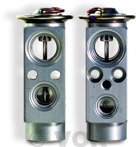

Vypadá takto. Nejsem si ale jistý, jaký se u Astry H používá. Vždycky hledám stejný k tomu, co se vymontuje.
