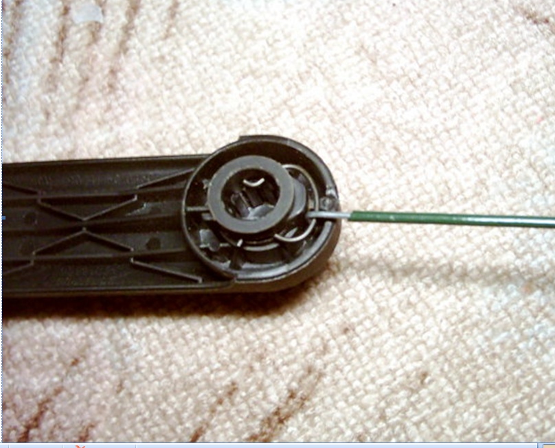

ja jednou rozebiral calouneni zadnich dveri, protoze mi nehral ten reprak. Ten kryt repraku je soucasti calouneni, nejde to sundat samostatne. Musel jsem sundat kliku na stahovani zadniho okna, To byla nejvetsi pakarna. Klika je zajistena segrovkou ve tvaru reckeho pismene ohm. Ta se vytahla nahoru, sundala se klika a pak se sundalo calouneni. To tam je jenom nacvaknuty takovejma plastovejma spuntama. Tak zlom vaz. ;)

machy píše: Klika je zajistena segrovkou ve tvaru reckeho pismene ohm.
