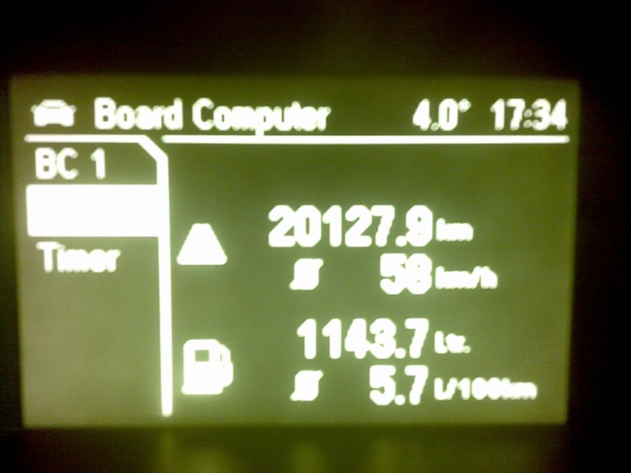

Papírovou spotřebu jsem sice nikdy nějak nepočítal, ale alespoň přidám spotřebu podle BC. Po 20 000km mám prům. spotřebu 5,7l, mám sice hatchback a cesta málokdy město. Včera třeba cesta na Avatara:) Vroutek - Praha a zpět ve čtyřech lidech, dálnice tempomat na 140kmh a průměrná spotřeba 5,9l (BC)

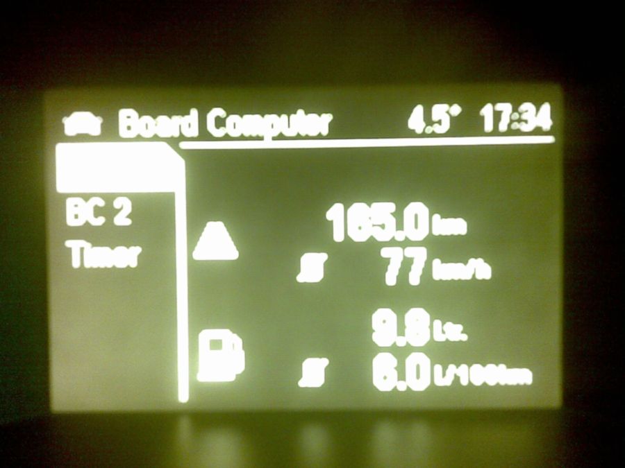

Přidám svůj názor na spotřebu. S háčkem jsem najezdil cca 20 000 km a do zimy byla moje celková průměrná spotřeba 5,0 l/100 km. Nyní v zimně to stoupá (vynuloval jsem palubní počítač před zimou a nyní mám 5,6 na 100 km. Já jsem spojený, nejezdím rozhodně pořád dlouhé trasy, ale i skutečné cajdačky - např. 10 km tam na studený motor, dlouhá pauza, 10 km zpět.
