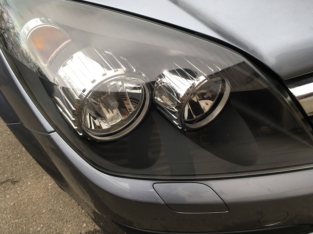

Prelestena obe svetla pomoci sady 3M Hobby a nekolika domacich smirglu navic... nakonec zavoskovano, do budoucna to mozna striknu UV lakem. Plus instalace novych zarovek Osram Night Breaker Silver. Prace celkove na 4h a vysledek je v noci silne znat.
No to je sakra rozdíl. Předtím jsi ty světla měl jak kdybys jezdil celý rok u moře, tam vypadaj ty auta stejně.

To neee, neblazni :D Zapomnel jsem to vyfotit "pred", tak jsem to aspon vzal behem brouseni. Aby se lidi nebali do toho sahnout, prvni hrubost byla cca 280 a slo to pres 500, 800 a dal nahoru az k 3000 a brusne paste. Po prvni plikaci pasty jsem si rikal, ze tohle nemuzu nikdy vylestit... ale nakonec ok.

Urcite daj na to UV lak, nech to nemusis robit o rok znova.
