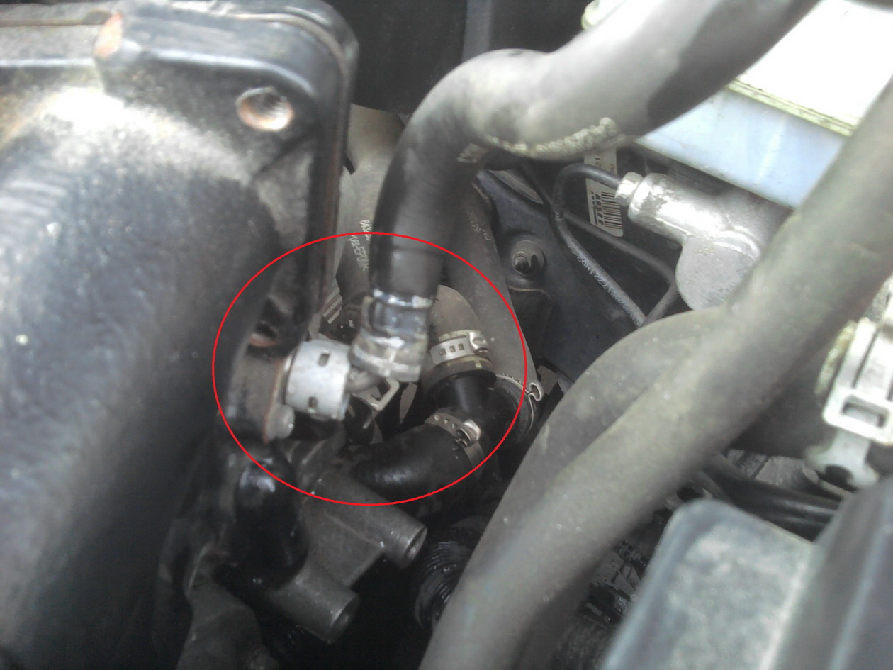

Ahoj, prosím o radu pri vyberaní EGR z motoru Z17DTH. Do EGR vedie hadička z nádobky na chlad.kvapalinu, keď som ju odpojil tak mi z EGR vytekala chladiaca kvapalina.Je to len nejaký zbytok alebo je potrebné spustit celú chladiacu kvapalinu.
Prikladám aj foto kde je napojená tá hadica Ďakujem za pomoc.

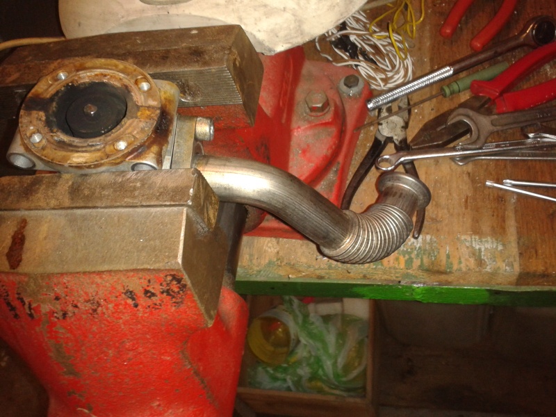

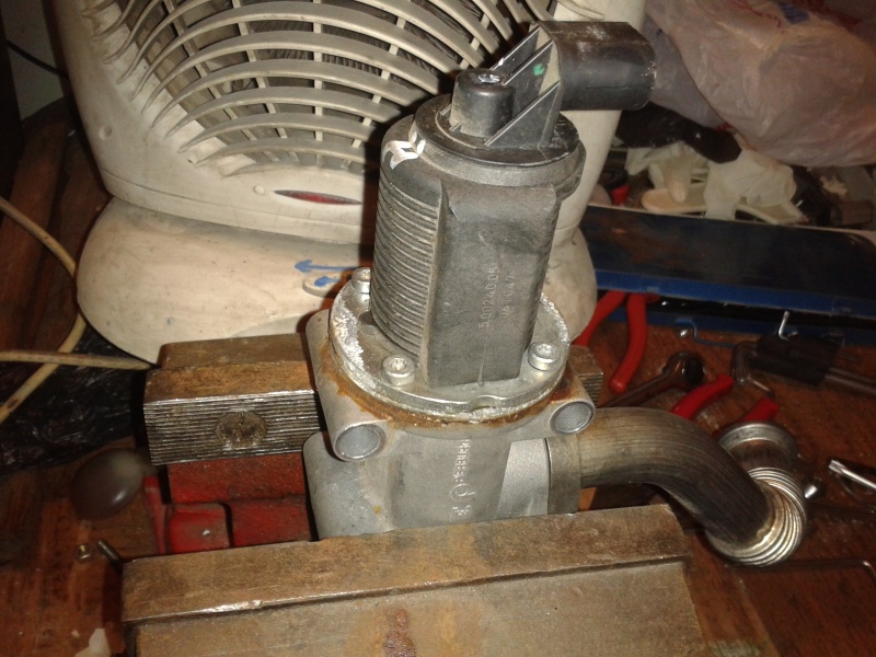

Re: NÁVOD: Čištění AGR(EGR) ventilu
dnes som ho rozobral - nahodim zopár fotiek
