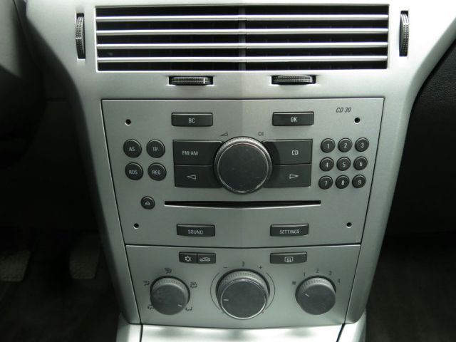

Ahoj, potřeboval bych poradit - snad je tu ještě někdo aktivní
V sobotu sem si koupil Opel Astra H - rok 2010, je v něm autoradio CD30. Momentálně mi nefunguje - asi pojistka nebo kabel-spínač, musím se na to teprve podívat, ale tak jako tak nepodporuje USB, snad ani MP3 - to by to byl ten typ CD30 MP3 (Pokud sem to dobře pochopil po přečtení tohoto fora).
Autoradio bych chtěl vyměnit za jiné (viz.: http://www.prohifi.cz/autoradia-s-cd/kenwood-kdc-4554u ). Je mi jasné, že k tomu potřebuji rámeček - ten jsem si našel zde: ( http://opel.autodoplnky.cz/opel-astra-h ... wwodya4JVw )
Ale teď přichází ten problém a dotaz. Nevím si rady jak získám zpět funkci tlačítka settings (pomocí nového autoradia). Jestli se mi to přesune na funkci tlačítka na volantu a zda-li vůbec tlačítka na volantu budou fungovat a jak na to, popřípadě co s tím. A taky abych tímto ''zásahem'' nepřišel o data z počítače.
Jde mi o to, že když tam narvu tohle nové rádio i s tím novým rámečkem - autoradio bude šlapat určitě, ale jak zachovat data v počítači, abych o ně nepřišel a jak zachovat funkci tlačítek na volantu a v podstatě i nastavení. Protože pomocí tlačítka settings nastavujete datum, čas apod.
Další tlačítka na současném autoradiu ani nevím co znamenají / k čemu jsou potřeba a zda-li jsou nenahraditelná či nikoliv - třeba: Sound, BC, OK.
Snad už s tím má někdo zkušenost a dokáže poradit. Díky!!!!!!!
Re: Typy autorádií Astra H, Zafira B
Myslim ze si pochopil vacsinu veci spravne.
BC - palubny pocitac
SOUND - nastavovanie vysok/basov
OK - potvrdenie pri pohybe v menu
Prides o vsetky tlacitka, snad okrem sipok a 'OK', ktore mozu zastupovat tlacitka na volante. Tlacitko SOUND samozrejme v pripade vymeny radia straca zmysel, lebo nove radio bude mat vlastne nastavovanie. Ci sa niekedy dostanes do palubneho pocitaca mozno bude niekto iny vediet povedat. Ja si myslim ze nie. Ci ti budu nadalej fungovat tlacidla na volante je tiez otazne
