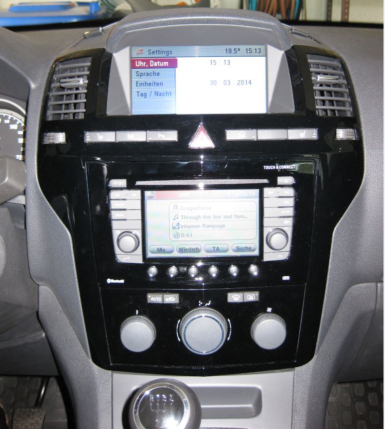

Ta fotka je z displeja BN. Samozrejme, ze KS/BN nemaju moznost T&C, ale vo variant konfiguracii maju volbu "ohne radio" a zapne sa "diebstahl schutz ohne radio". Je tam vsak rovnaka chyba, ako pri Grundig, ze ked sa aktivuje aj UHP, tak zalozka s nastaveniami zmizne.

volbu "bez radia" jsem také zkoušel a nic... v počátcích vývoje MKJ jsem zkoušel, co lze a nelze; extra záložku nastavení jsem chtěl použít pro MKJ, ale nikdy jsem ji tam nedostal.
