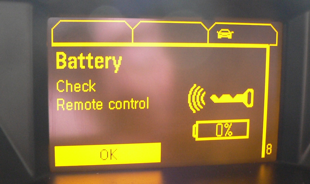

...jsem si říkal, proč mi dneska nechtějí sjet okna přes klíč...po výměně baterie vše OK.
