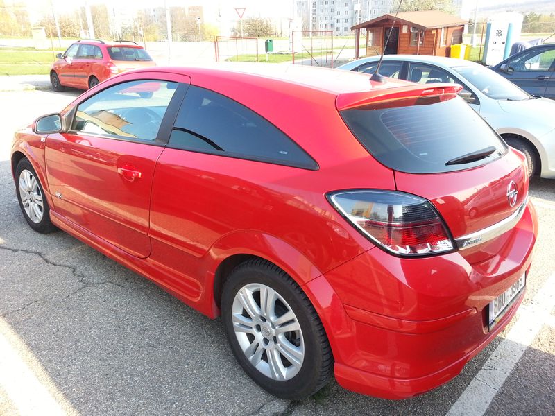

Alespoň jsem si spravil náladu a nahodil SunTek fólie na okna
Zadní okna a kufr 70% a přední 15%
+ autokamera TRUECAM A3
