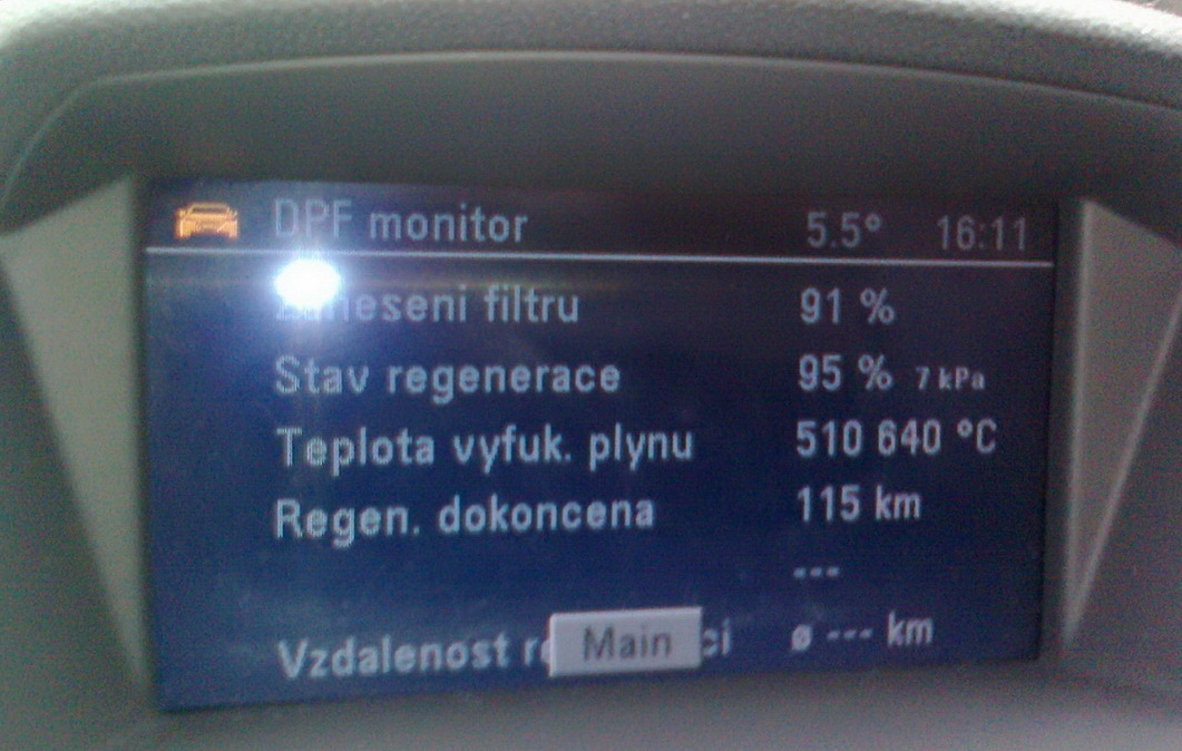

PepaS píše:a jak vypadá hodnota diferenciálního tlaku (zobrazuje se vedle stavu regenerace)? Tento údaj by měl objektivně charakterizovat míru „ucpanosti“ DPF filtru. Jedna věc je model zanášení filtru sazemi, ale realitě by měl odpovídat ten tlak. Při jakém tlaku se spouští regenerace, resp. je hodnota tlaku bez ohledu na typ ježděných tras stále stejné v okamžiku spuštění regenerace?

hodnota diferenciálního tlaku je zajímavá před spuštěním procesu regenerace. Pokud se regenerace spouští bez ohledu na typ ježděných tras při stejném tlaku, znamená to (dle mého názoru), že se algoritmus řízení spouštění regenerace řídí i tlakem; a to by také znamenalo, že se filtr skutečně během poskakování ucpe během 120 km a musí se vyčistit – v tomto případě by nebylo pomoci.
Ty teploty výfukových plynů jsou skutečně ze dvou snímačů. Původně jsem chtěl detekci zahájení regenerace dělat na základě těchto teplot – jakmile lezou přes 500 st.C spouští se čištění, ale bohužel to neplatí obecně (těchto teplot lze dosáhnout i během normální jízdy), takže detekci dělám na základě stavu regenerace – jakmile naskočí 1% dokončené regenerace, MKJ hlásí započetí čištění filtru.
A zda-li sledovat teploty? Nevím, co by z toho bylo vidět. Jen vím, že proces čištění požaduje 600stC, takže když vidím, že tam těch 600, tak si udělám laický závěr, že proces regenerace probíhá korektně. O žádném hlubším významu sledování teplot výfukových plynů nevím…, ale nejsem motorář

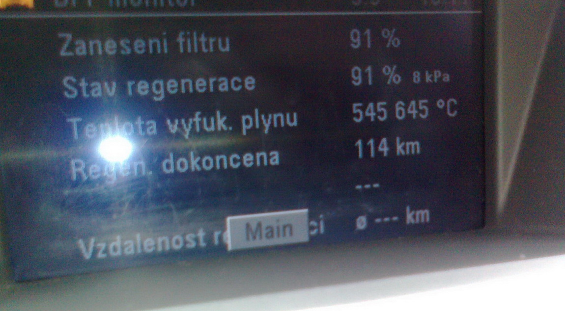

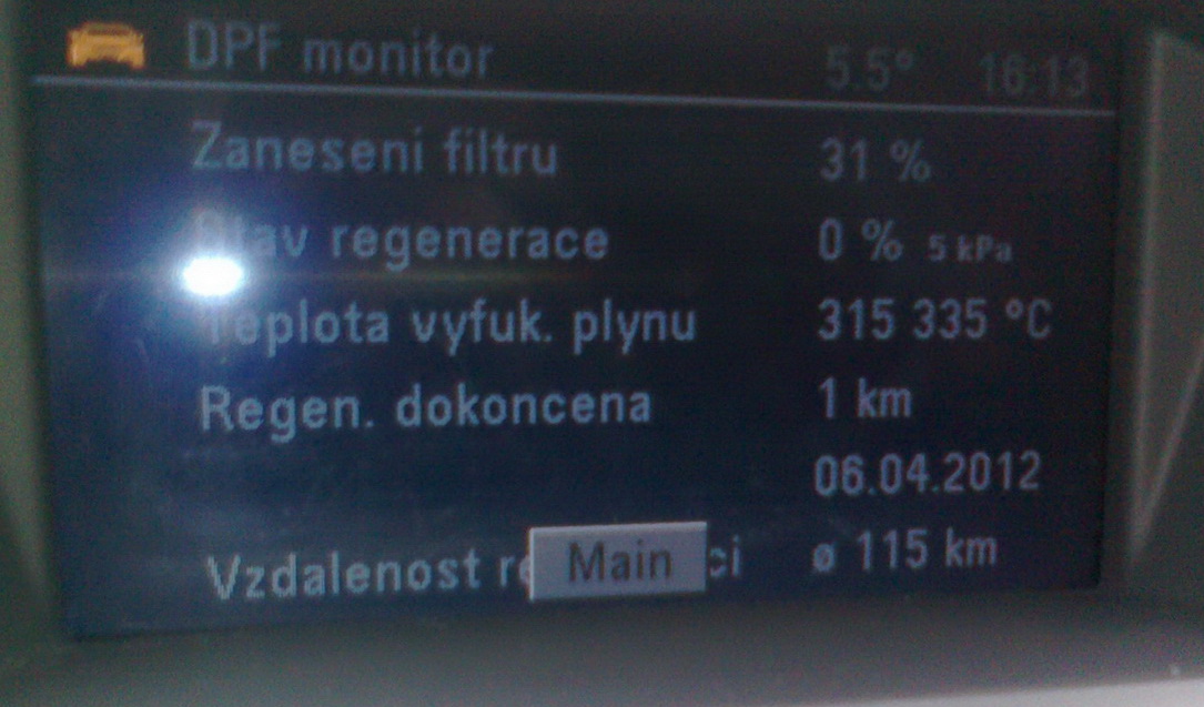

Dnes mi prebehla regenerácia ako som predpokladal. 117 km
. Nejaké veľké hodnoty diferenčného tlaku som tam nevidel. Ani tesne pred vypálením, ani počas vypaľovania . Neviem preto na základe čoho sa tá regenerácia vlastne spúšťa, keď to neovplyvňuje tlak vo výfuku. Akonáhle budem mať fotky z mobilu v PC niekoľko ich uverejním.

tak to je tedy pěkná divočina a vůbec tomu nerozumím. Čekal jsem, že hodnota tlaku se bude postupně zvyšovat s narůstajícím množstvím zachycených sazí ve filtru, resp. s klesající průchodností filtru. No a jakmile dosáhne nějaké meze, spustí se regenerace.fidlerp píše:Podla rozdielu tlaku neviem urcit ze je filter zaneseny, lebo priebeh tlaku je rovnaky ci 30 alebo 91% saturacie 4-15 kPa podla MKJ
Pozn.: asi bude nutné hodnotit tlak při určitých, stále stejných otáčkách. S otáčkami se bude měnit, tak je potřeba vyloučit jejich vliv.
PepaS,
Diferencny tlak som porovnaval na tom istom useku s tempomatom na tej istej rychlosti niekolko krat (kazdy den rano aj vecer). Ziadna zmena. Logicky by sa mal tlak postupne zvysovat co by svedcilo ze sa zanasa a nejako signifikatne (cisty 4kPa, zaneseny 20kPa), ale mam pocit ze je to len softwarom za ucelom castejsej regeneracie predidenim problemom hlavne majitelov jazdiacich v mestach. Pochybujem ze je filter rychlejsie zaneseny ako pred aktualizaciou ECU. Mam pocit ze na aute so starym softom v ECU by to bolo viditelne, kdezto nabeh medzi regeneraciami by bol cez 1000km a viac. Ktohovie ako to bezi na 1,9, ma to niekto odsledovane? (kolega ma 1,9 ale ten mi nevie povedat ako casto, len ze sa zvysila spotreba)
Peter
