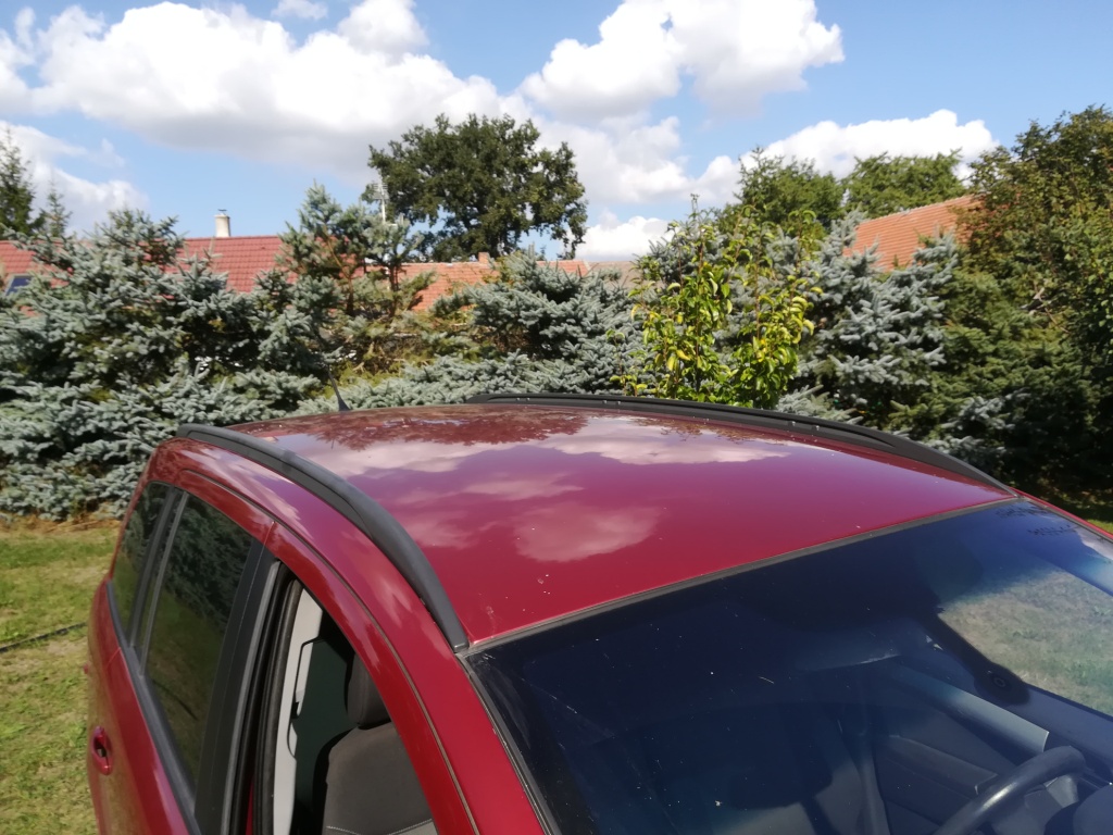

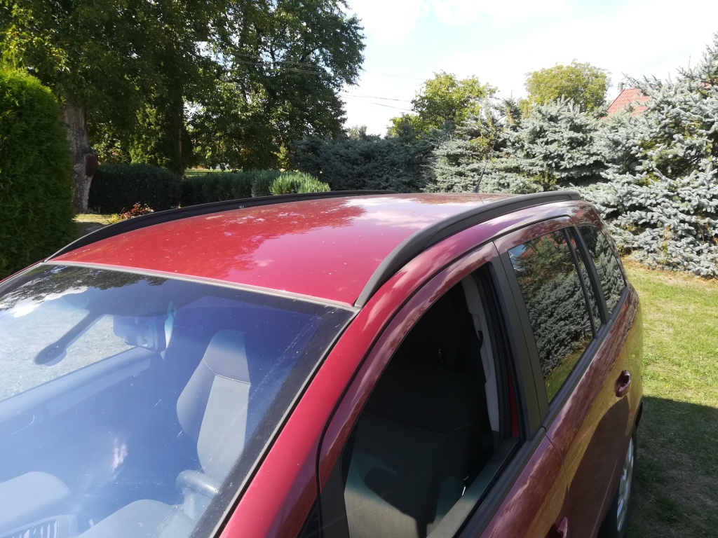

Za mě je výměna lišt za hagusy rozhodně lepší. Příčníky se na to dají sehnat i neoriginální a vypadá to prostě skvěle.
... a z pravé strany.
hotová práce z levé strany
Naposledy upravil(a) Halis dne 09 zář 2018, 20:19, celkem upraveno 1 x.

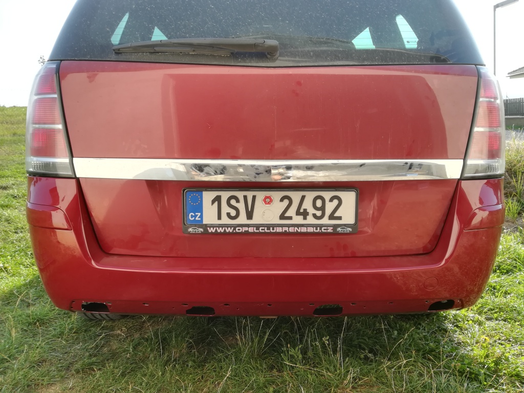

Dnes jsem odvezl auto ke známému do servisu v Praze na výměnu zadního nárazníku a už mi volal, že má problém s lištou na couvací senzory. V nárazníku, co jsem mu přivezl jsou menší díry na senzory a držáky senzorů jsou součástí té černé lišty. To jsou opravdu takové záludnosti na jednom díle? Nevím co dál...
Opel Zafira B, Z19DTH, 2006
Halis
Příspěvky: 209
Bydliště: Mělník
Re: Halis- Zafira B, 2006, 19CDTI, 110kW
Příspěvek od Halis »
Takže po nějakém zjišťování kolik by stály jiné senzory, jsem se do toho pustil. Odlepil jsem původní držáky senzorů na starém nárazníku (byly nalepeny oboustrannou páskou) a nalepil jsem je na nový nárazník pomocí lepidla na plasty. Napojil na konektor větev se senzory, nacvakal do držáků v liště a vypadá to skvěle. Koupil jsem i krycí chromovou lištu na nárazník, ale ještě jsem ji nepřilepil. Fotky dodám později. Ale nevím, zda mi senzory fungují, protože při příjezdu domů mi reagoval jen předek a na zpátečku se nepřepnuly. Moje otázka zní, zda se musí nějak znovu diagnostikou potvrdit či povolit parkovací senzory nebo si REC přiřadí senzory později sám? Také jsem zamýšlel odpojit na chvíli baterku, ale mám před regenerací dpf a chci si to pohlídat.
PepaS
Příspěvky: 911
Bydliště: Lysá nad Labem
Příspěvek od PepaS »
Halis píše:Ale nevím, zda mi senzory fungují, protože při příjezdu domů mi reagoval jen předek a na zpátečku se nepřepnuly.
Máš MKJ tak při zařazení zpátečky musíš vidět v PAS monitoru, zda-li senzory měří nebo ne. A pokud je tam chyba, bude ti svítit ve spodní části ikona s vykřičníkem.
Halis píše:Moje otázka zní, zda se musí nějak znovu diagnostikou potvrdit či povolit parkovací senzory nebo si REC přiřadí senzory později sám?
Pokud tam zadní senzory už byly, není potřeba nic konfigurovat.
Halis píše:Také jsem zamýšlel odpojit na chvíli baterku, ale mám před regenerací dpf a chci si to pohlídat.
Klidně baterku odpoj – pokud máš v MKJ straší verzi SW, ztratí se ti statistika (průměr mezi regeneracemi a datum poslední regenrace). No a pokud máš novější verzi SW v MKJ a vyndáš ho dle pokynů uvedených v příručce, neztratí se nic.

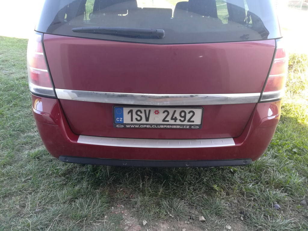

Tak druhý den začaly senzory normálně fungovat. Alespoň jsem zjistil, že si to tady nepíšu sám pro sebe ;) Díky PepaS.

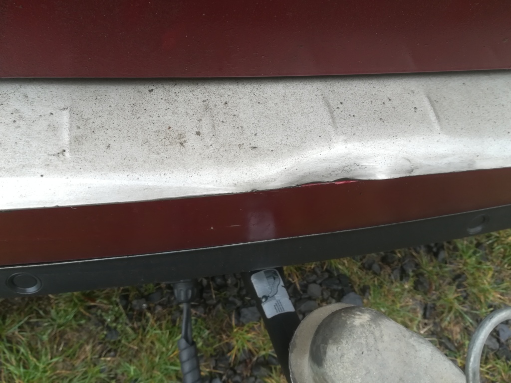

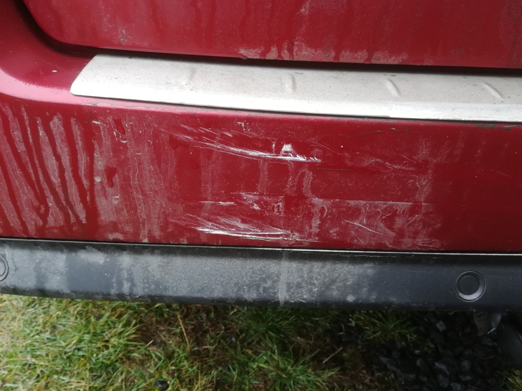

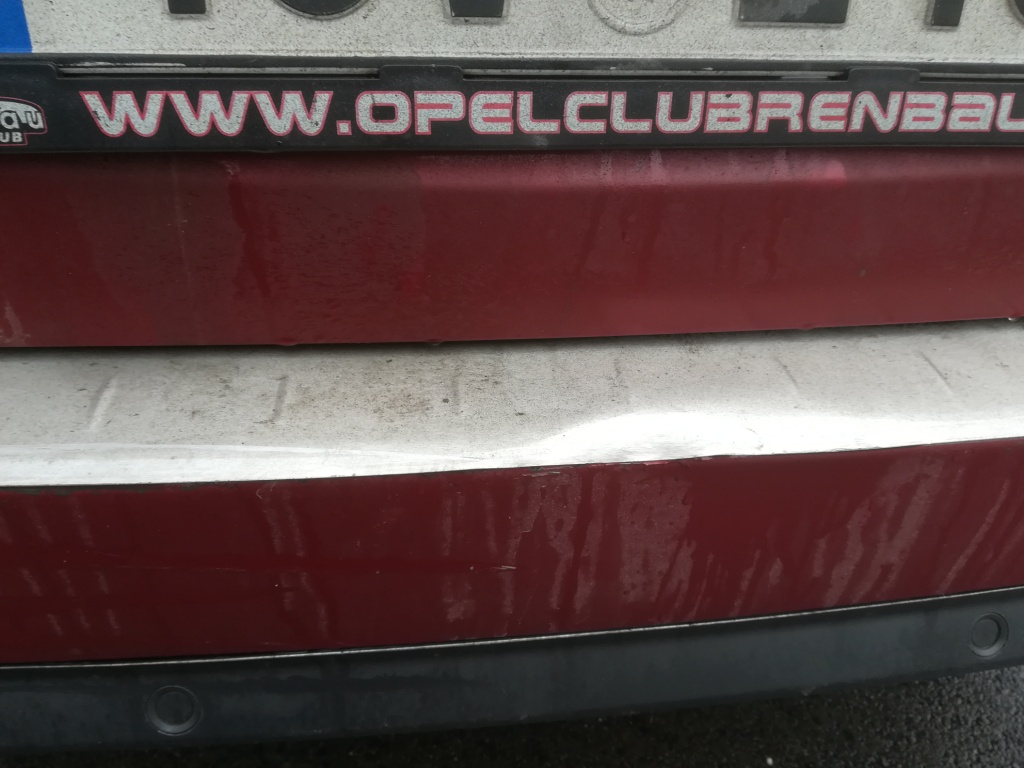

Tak mi ta radost z dobré práce a pěkného vzhledu dlouho nezůstala :(
Pán na křižovatce nedával pozor a ťuknul si do mě.
Naposledy upravil(a) Halis dne 06 pro 2018, 07:44, celkem upraveno 2 x.

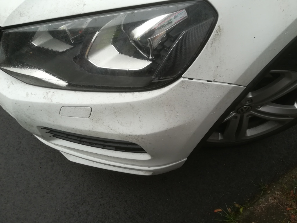

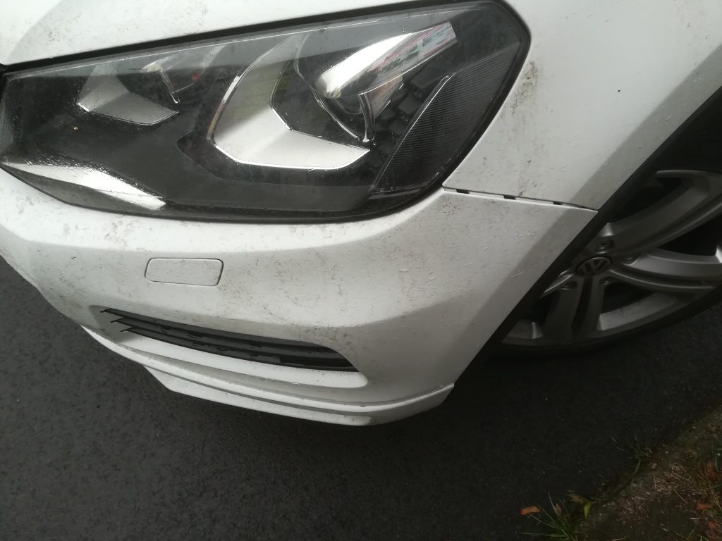

A přidám foto viníka:
