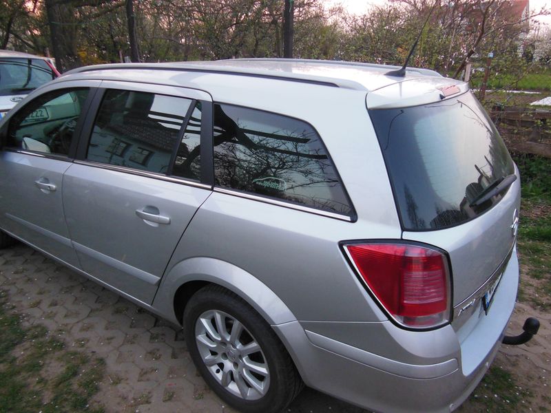

Dneska konečně dorazily do autodoplňky.cz ty stínítka viz téma diskuze zde : https://www.opel-astra-h.cz/forum/viewt ... y&start=60 . Koupil jsem Privacy Shades http://tuning.autodoplnky.cz/protislune ... -s31993270 , uhádal jsem slevu na 2940,-Kč. Montáž jednoduchá, sedí perfektně. Jak se osvětší, to se uvidí časem.
Nechtěl jsem černý folie - nelíbí se mi na stříbrných autech. Tohle se dá kdykoliv sundat. Psovi se bude teď v kufru bývat lépe. https://www.opel-astra-h.cz/forum/downl ... &mode=view

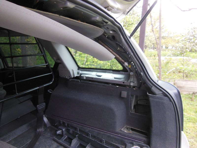

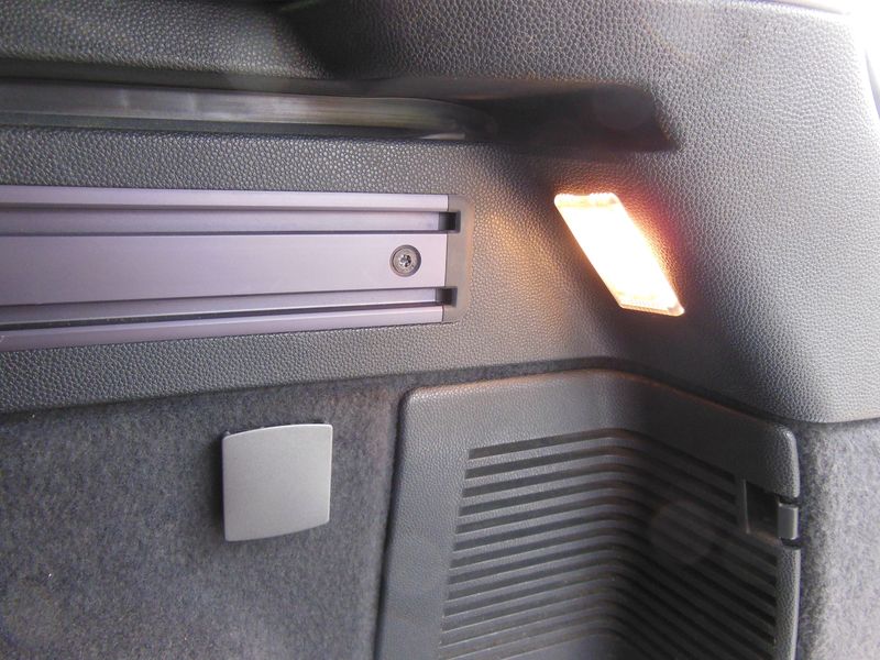

Dnes doděláno druhé světýlko pro osvětlení kufru. Chtěl jsem, aby to vypadalo jako originál, takže volba byla jasná. Dal jsem origo světlo i na druhou stranu kufru. Prozatím tam mám původní sufitky, ale už by měly být na cestě z číny smd ledky, co doporučil Power2. Kvůli montáži jednoho světýlka zas rozebrat třetinu kufru, prostě radost.

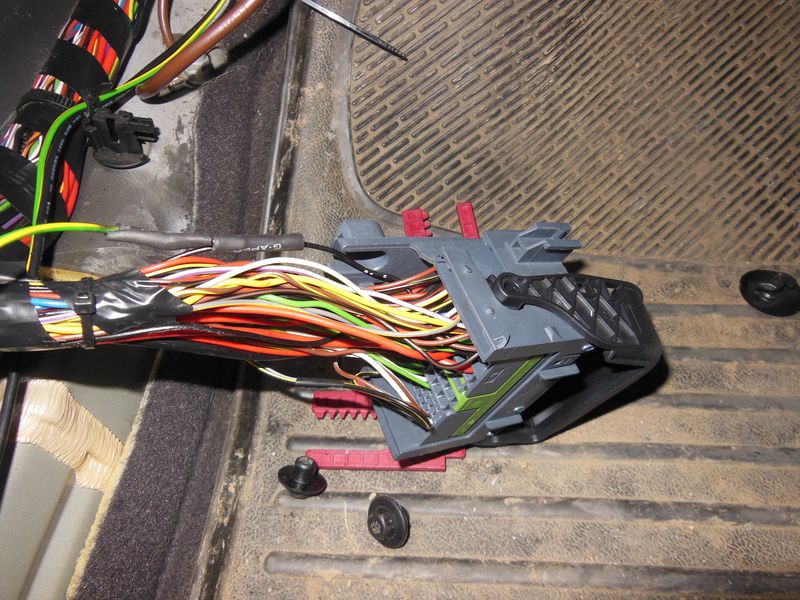

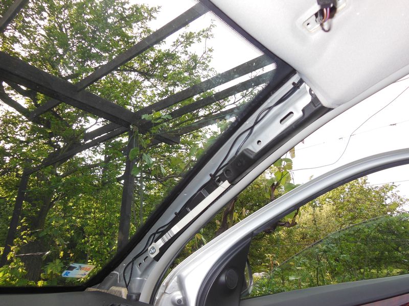

Dnes konečně dokončena zástavba palubní kamery. Po nevydařené koupi levných kamerek z číny bez displaye, jsem zakoupil na ebay kamerku Ojocam Dash Mini 0801 http://www.ebay.com/itm/HD-Dash-Cam-Min ... OC:US:3160 , ta přišla z LA z USA během dvou týdnů od objednání, samozřejmě zaplaceno clo+DPH, ať se má stát dobře. Ta kamerka je fakt super, kvalita obrazu Full HD je vynikající, má přepínání NTSC/PAL, proto je vhodná i pro připojení na MVK od PepaS a zobrazení na CIDu. Objednal jsem k této kamerce i origo zdroj DC/DC (12/5V) pro pevnou zástavbu v autě http://www.ebay.com/itm/Mini-0801-dash- ... OC:US:3160 . Vše funguje super. Měl jsem docela problém kam namontovat tu kamerku,aby nepřekážela ve výhledu a přitom mi v obraze nezaclánělo zrcátko, které je bez dešťáku hodně u skla. Takže jsem to nakonec musel umístit sem, nevýhodou je, že část plochy obrazu není stírána stěrači.
Napojení elektriky byl docela oříšek, nemám dešťák ani panoramu, takže jsem musel táhnout fázi až do konektoru X1 na pin č.37 ( viz popis zapojení tu https://www.opel-astra-h.cz/forum/viewto ... a&start=40 ). Kabeláž sem táhl po pravém ( A) sloupku spolu s koaxem ( pro napojení obrazu z kamery na CID), napájení pak přes celou palubku do X1. Koax jsem prozatím nezapojoval, protože musím koupit konektor jack ( do starany). Takže koax má zatím smotanej pod krytem u horního osvětlení. Chtěl jsem hodit nějaký test video z té kamery na Youtube, ale nevím proč se ta kvalita obrazu hrozně zhorší, navíc jsem zvyklej mít v autě pořád puštěný rádio, po nahrátí jako soukromé na Youtube mě syčáci tam napsali něco jako že obsahuje nepovolený obsah třetích stran a název skladby co zrovna hrály v rádiu jako kulisa. Tak jsem to zas smázl
