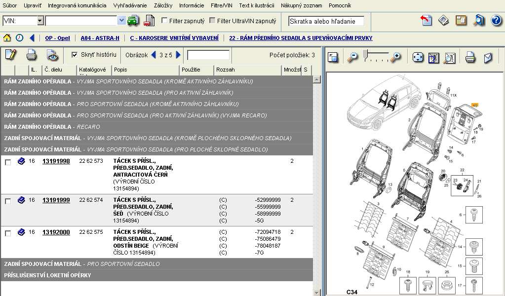

Ano, ide to aj do Astry.
Oficialne to je pisane len pri spolujazdcovom sklapacom sedadle, da sa to ale dat aj na sedadlo vodica.

Laktova operka ani bocne airbagy montazi nevadia. Len sa musi urezat potah vzadu na sedadle. Myslim, ze to nejde len na sportove sedadla.

Edit: v EPC je osobitny potah na sedadla vodica aj spolujazdca pri sklapacom sedadle spolujazdca (pri tejto variante sa montovali stoliky), takze to bude s najvacsou pravdepodobnostou nutne urezat.
