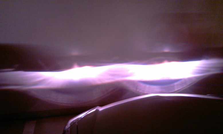

Tak sem tu zas zpatky s nejakejma poznatkama.
Protoze byl ted peknej hnus venku, tak sem svetla jeste nemel kdy sundat. Auto bylo porad zadelany a v garazi bordel.
Ted sem mel umyto, tak jsem jedno vymontoval a poradne si je jeste prohlidnul.
Svetlomet ma opravdu nevhodnou konstrukci. Nevim jak to maj resene jinde, ale tady je presne v jedne ose vlakno zarovky, stred paraboly, stred clonky a stred cocky. Clonka teda cloni polovinu svetla co zarovka dava.
Zarovku jsem uvolnil a rozsvitil a zkusil jine pozice a je to na svitivosti svetla dost znat. Temer v jakekoliv poloze sviti svetlomet lip, nez v te poloze kde ma podle vyrobce byt. Pokud se zarovka ve svetlometu vykloni bankou smerem vic nahoru, tak svetla pribyva. Jde jen u to najit spravnou pozici. V podstate to chce objimku zarovky ve spodni zasti tak o 1mm podlozit a tim se zarovka vychyli do potrebne polohy. Zatim sem to trochu podlozil jen u jednoho svetla, pac sem moc nemel po ruce cim, ale az na to budu mit cast, tak urcite upravim poradne obe svetla a myslim, ze to tim bude pouzitelne.
Tady je video na youtube, kde je to videt nejlepe:
http://www.youtube.com/watch?v=Nep9xfCF9Bs

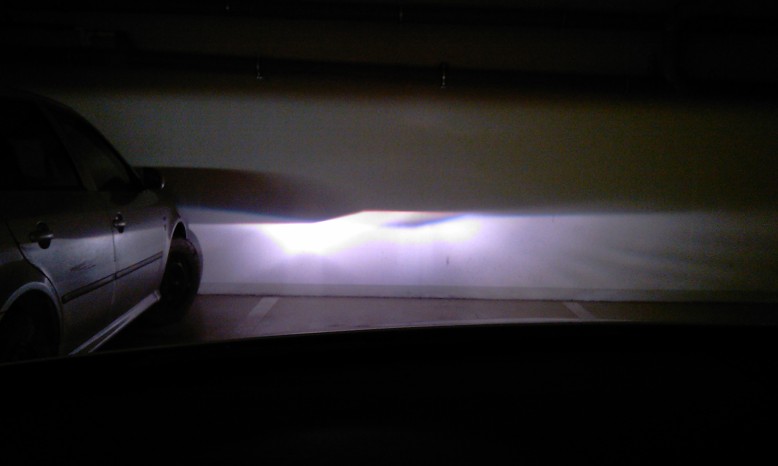

Takto to svitilo puvodne. Z nejakeho duvodu svitil levy mene a na fotce je to videt. A tady je po uprave leveho svetla videt, ze ted sviti vice jak prave na ktere jsem nesahal.
Takze zatim to vypada takhle. Uvidim az doladim na obou a poradne jak to bude svitit venku.
