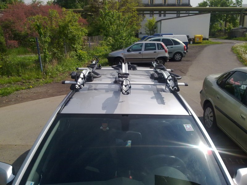

Na občasné převezení kola to stačí. Pokud budeš vozit kolo častěji než dvakrát do roka, pořiď si pořádný nosič třeba ProRide od Thuleho.. Nosiče mají vždy rychlostní limity a myslím, že ten od Thuleho má 130km/h
pueblo
Příspěvky: 1277
Re: Stresni nosice (pricniky) II.
Příspěvek od pueblo »
Rozhodně musím souhlasit s Pepínem. Mám je a mám svatej klid a jisotu, že kola neztratím. Vyzkoušeno při 150km/h 8-)
