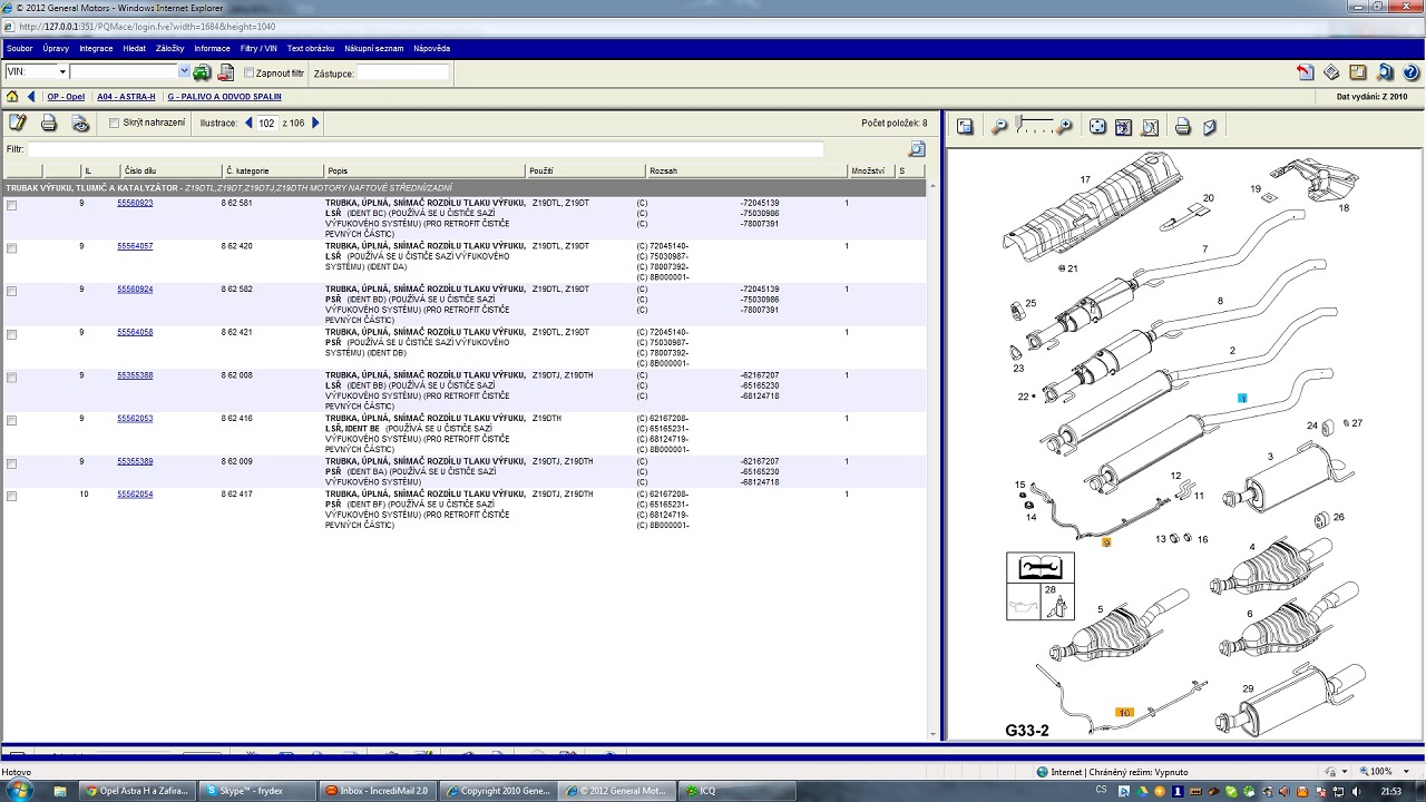

Dnes som to v dost neadekvatnych podmienkach kontroloval (rozumej bez jamy ci zdvihaku). Zistil som, ze mam uplne odtrhnutu tu plastovu trubku pri takom mieste, kde sa mi zda, ze sa ta trubka trosku rozsiruje. Nie je to teda ten pripad, ze by bola roztrhnuta prepojovacia gumena hadicka ale ta plastova trubka. Akym sposobom by ste to opravovali?
Ked som sa snazil dohladat cislo dielu tak podla obrazku, co sem dal Frydex niekedy roku pana 2012, mohol by to byt diel 55562054 kedze ide o verziu iba s jednou hadickou veducou od cidla tlaku. Lenze ked som pozeral co tato kravina stoji tak som zistil ze to bude cca 110-120€? To nech sa pani v opli nehnevaju ale za plastovu trubicku.. Takze ako na to, tiez kupit len nejaku gumenu hadicku a zosvorkovat to? vydrzi to? Nevadi ze jedna cast pri zlome je klasicka tenka plastova trubka a druha cast je hruba? (aspon tak sa mi to po hmate zdalo, pri tych podmienkach co som mal som tam nedovidel siel som len po hmate) Diki moc za kazdu radu

Já mám teda výhodu jámy v garáži, takže jsem to natáhl celé v jednom kuse osmičkou tlakovou hadicí od filtru až po čidlo, dvě spony a zatím bez závad. Bez jámy to musí být hrozný přístup, já i tak měl problémy s protažením rukou okolo výfukového potrubí (na Zafiře toho místa moc není).
