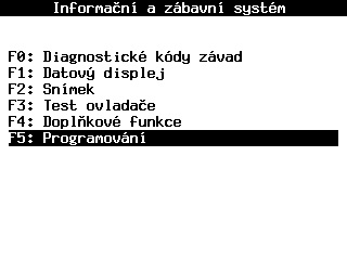

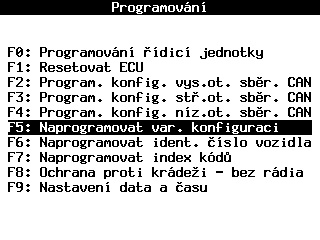

pro budoucí majitele MKJ s radiopřijímači CD30/MP3 bez UHP uvádím informace ohledně konfigurace zobrazení na displeji GID. Aby bylo možné MKJ ovládat přes ovladač na volantu, je nutné změnit styl zobrazení na záložkové viz. foto.

Záložkové zobrazení se na GIDu nastaví tak, že se ve variantní konfiguraci displeje GID nastaví portál mobilního telefonu na PŘÍTOMEN. Tímto se přepne styl zobrazení na záložkové, přičemž záložka telefonu zůstane prázdné a bez funkce. Na obrázcích je uveden ilustrovaný postup přepnutí na záložky – je to sice na Techu2, ale v OP-COMu se dělá stejně. U starých GIDů (dvouřádkových) to OP-COM bude určitě umět, u nových GIDů (třířádkových) asi ne, takže bude nutný Tech2 (pokud se mi nepodaří OPa přesvědčit, aby to uměl nastavovat i u třířádkových GIDů)
