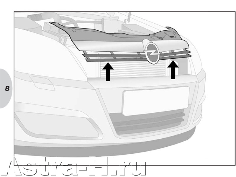

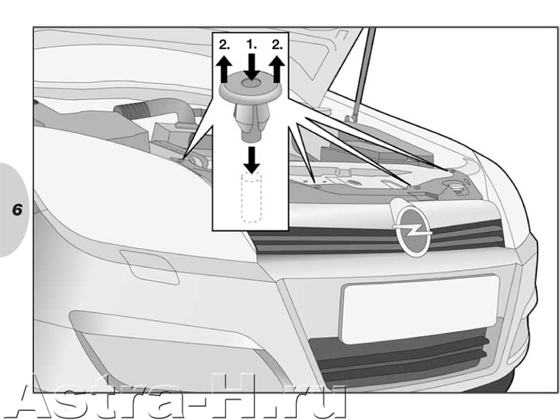

mate nekdo zkusenost se sundanim predni masky???budu se na to chystat a nerad bych to domrsil..proto bych prosil jestli kdo ma zkusenost by neporadil.diky

sladas opc: Tusim ze ji drzi nahore 2-3 torxy a dole je pouze nacvaknuta.
Re: Přední sportovní masky
tady to máš
