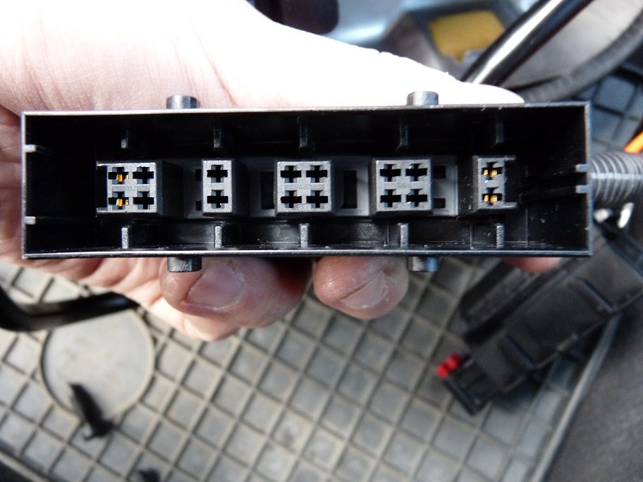

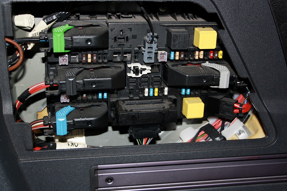

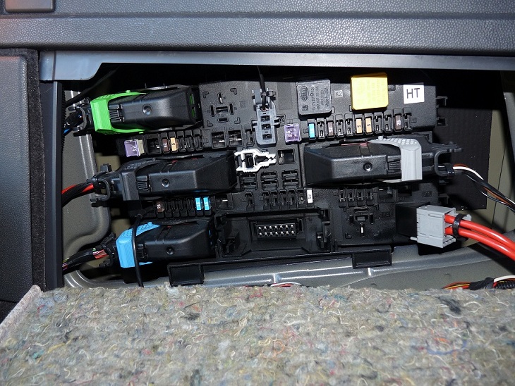

Panáčci prosím Vás. Dnes jsem zjistil že vyhřívací dečky jsou pro mě zatím nedostižná záležitorst neboť pod sedadlem mám sice Hnědá, černá, ale to je tak vše. Mohu sice osadit patici konektory co jdou z deček, ale proti nemám lautr nic. Takže nenám nataženou kabeláž. Z kontroly REC nejsem nijak moudrej neboť v návodu je psáno že relé je v pravo dole a je žluté. Já mám nějaké žluté relé v pravo nahoře. Mohu poprosit o fotku REC někoho kdo má vyhřívání aktivní??? Moc by mi to pomohlo. Přikládám fotky toho co jsem zjistil.
Děkuji předem.

Tak už asi nic nepotřebuji. Jsistil jsem že v REC nejsou ani piny na pojistky a asi ani na to relé. Takže na to asi kašlu a pošlu to do dalšího kola i s lištou s tlačítky. :cry:
Re: Vyhřívání sedaček (návod)
Kurna,to jsi mne moc nepotesil,ja nemam ani ten rozvod pod sedadlem a chtel jsem se do toho pustit. Musim se podivat do tech Pin-u a to mas vlastne ktery konektor vyfoceny??? Jo a jinac vinecko uz mam nakoupene 8-)

edyss1
Příspěvky: 77
Registrován: 22 čer 2009, 20:49
Příspěvek od edyss1 »
1
Opel Zafira 1,9CDTI 110KW
lkralicek
Příspěvky: 325
Příspěvek od lkralicek »
edyss1 píše:1
No jasně, to je přesně vono. To rélé žluté v pravo dole a ty dvě pojistky u toho nemám. A nejsou tam ze spodu ani piny a elektroinstalace. Děkuji za fotku, jen se mi to potvrdilo. Kašlu na to a dávám vše pryč.

Tak jsem mezi svátky konečně namontoval vyhřívací dečky. Pozapojoval, doplnil pojistky a relé. Ale když nastartuju a na ovládacím tlačítku si naťukám 3 čárky tak nic nehřeje :cry: Netušíte kde by ještě mohl být problém? Kabeláž k sedadlům byla připravená, piny na pojistky a relé v RECu taky, kabel od konektoru tlačítkové lišty pro ovládání vyhřívání je tam taky, čárky v tlačítku svítí :( Je potřeba ještě něco doprogramovat?
Myslim si ze to musis aktivovat op-comem nebo techem.Odkud jsi mam op-com ve Vsetine.

Díky klubákovi vojtavojta si už nahřívám zadnici :lol:
Možná by stálo za to doplnit do návodu informaci, že po montáži deček je potřeba i programování, ať se někdo další nediví tak jako já...
