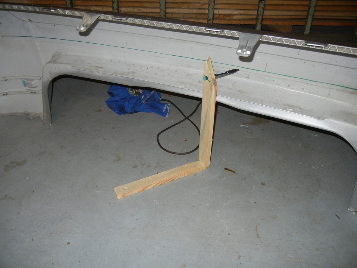

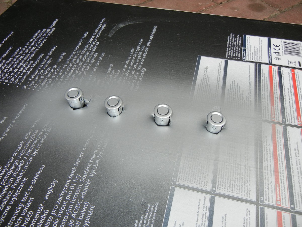

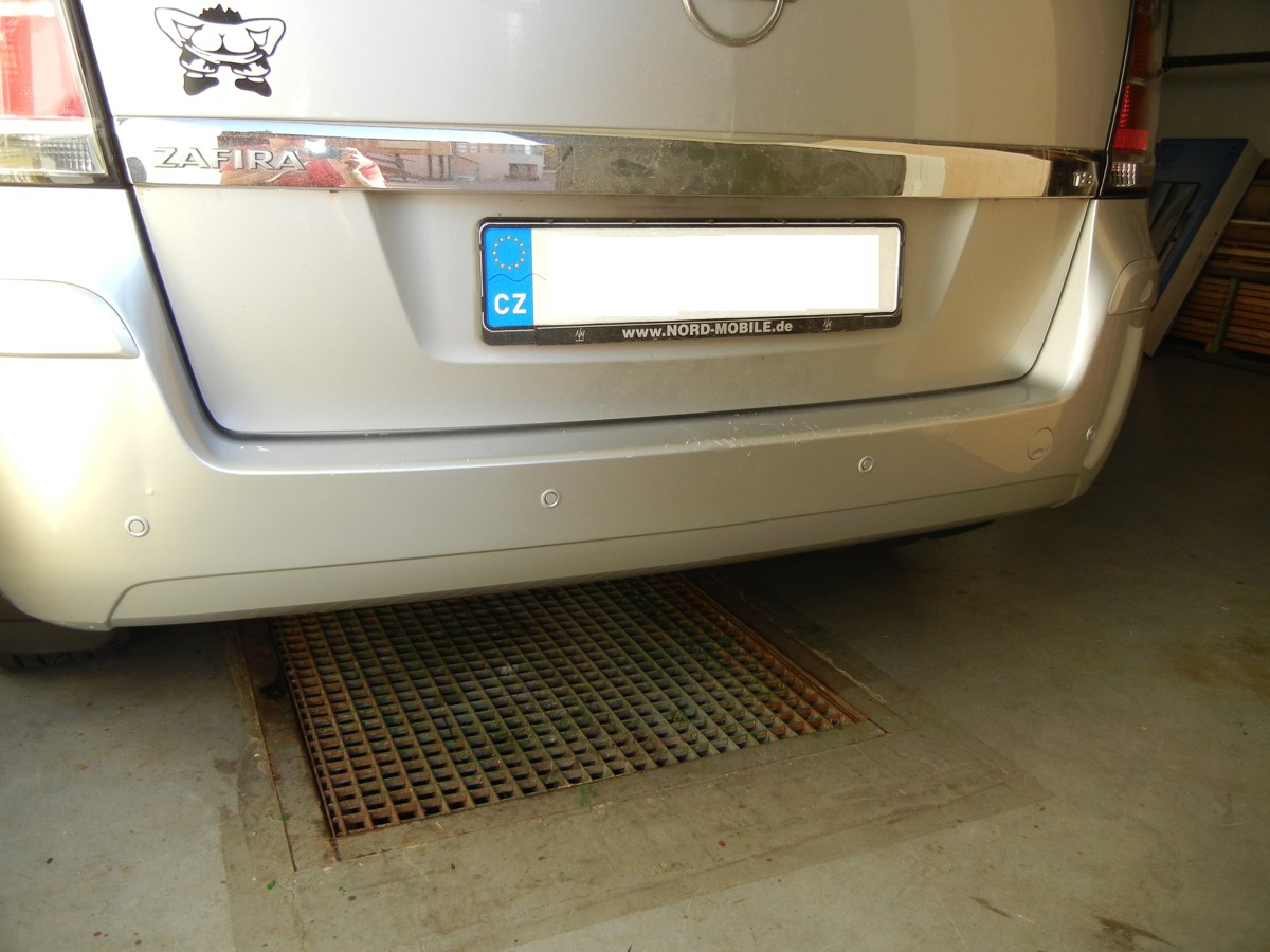

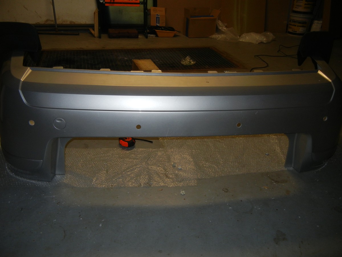

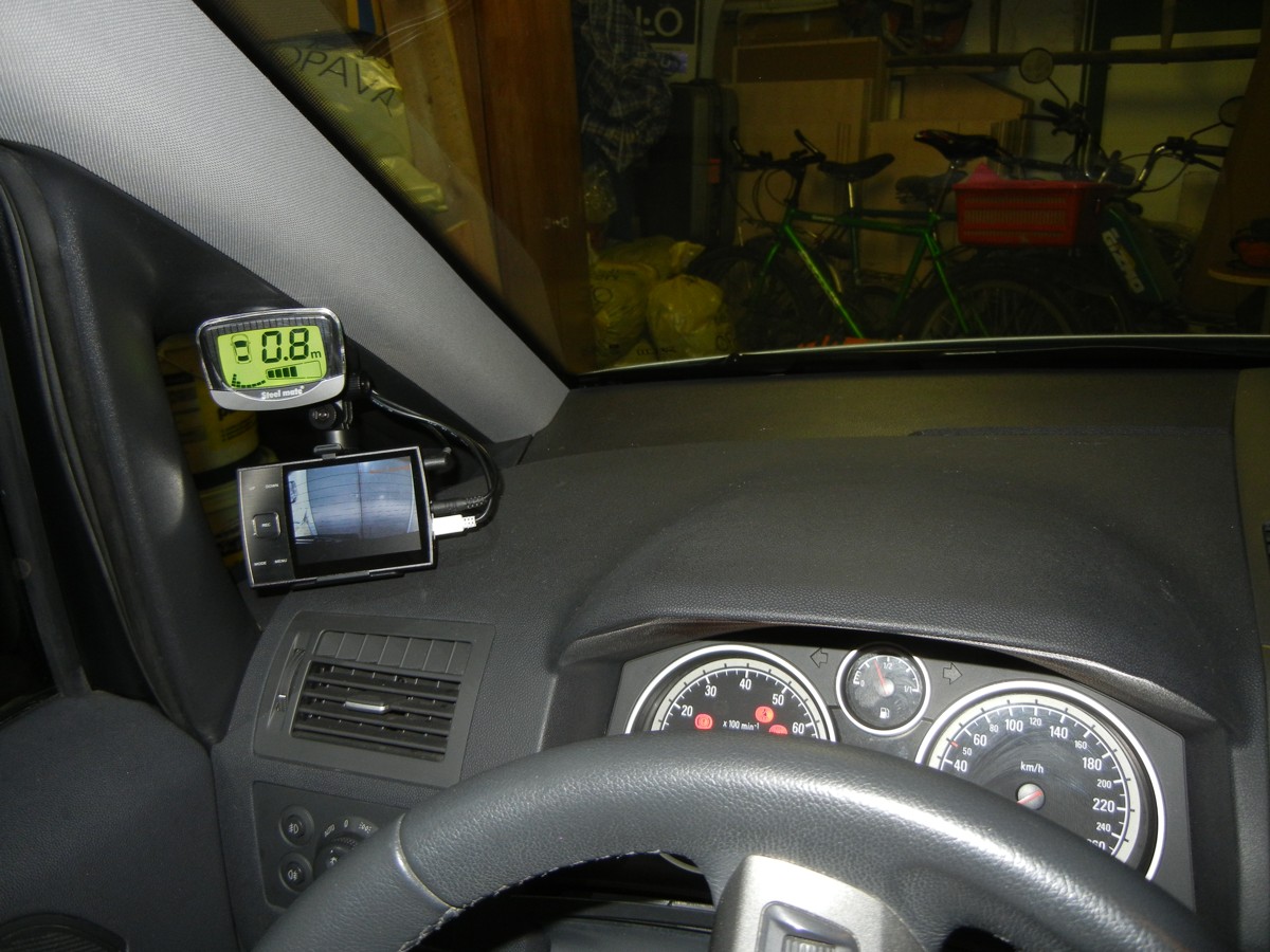

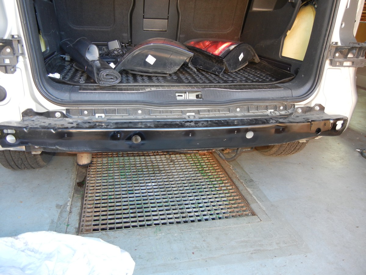

Musel jsem sice provrtat i výztuhu nárazníku, protože jsem zjistil že navrtané díry v nárazníku se s ní překrývají až když už byly vyvrtané.. :? Nebyla jiné možnost. Ale nakonec to šlo lépe než jsem čekal. Čidla jsem musel přelakovat, stříbrné u této značky nebyly ale taky bez potíží. Stačilo lehce přelítnout sprejem, o několik minut později bezbarvým lakem a výsledek k nerozeznání od barvy nárazníku. :P Nejhorší bylo udělat nějakou pomyslnou rysku roviny! Původní plán nakreslit to z venčí na zaparkovaném autě pohořel. Po několika marných pokusech šel nárazník dolů, a pomocí jednoduchého přípravku a fixy byl výsledek víc než dobrý. Pak bleskově vyvrtat a hurá do kabeláže. Napájení připojit ta světlo pro zpátečku a pak už jen kabelem k LCD. Nedávno jsem protahoval kabel pro zadní kameru k DVR takže odkrytí plastů už byla hračka. Displej jsem nakonec umístil nad již zmiňovaný DVR ať to nikde nenarušuje pohled z vozu. Přehlednost a funkce je myslím lepší než originál montované park-sensor. Takže vřele doporučuji.

Další foto z montáže...

Když už jsi zainvestoval do CIDu a máš tam zadní parkovací kameru, nepřemýšlel jsi o MVK od PepaSe viz téma zde https://www.opel-astra-h.cz/forum/viewto ... &hilit=mvk nebo na stránkách http://www.pepas.cz. Obraz z kamery bys posílal rovnou na CID, časem bys doplnil o RaspberryPi příp. ještě rozšířil o palubní kameru.
Tvoje řešení zakrytí výhledu přes malé okénko u řidiče ve předu LCDčkem a displayem senzoru mi nepříjde nejšťastnější. Poznáš to až jednou přehlédneš chodce nebo auto v mrtvým úhlu.

Hoši, kdyby jste někdy řídili Zafiru, tak by jste věděli, že tím malým trojúhelníkem jde vidět akorát tak velké h.... :mrgreen:
