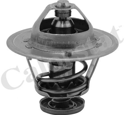

takže čaka ma výmena termostatu, kedže viac ako 70 C nedosiahnem pri 90 km/h
zvolil som značku VERNET
chiping 74 KW/ 100
dogee
Příspěvky: 738
Re: zohriatie motora
Příspěvek od dogee »
Ahoj, tak napis jak Vernet funguje. Taky jsem o te znacce uvazoval, kvuli cene, ale nakonec jsem na aukru koupil wahler za podobny penize.
miky_5
Příspěvky: 656
Příspěvek od miky_5 »
ja uz mam termostat vymeneny a uz som konecne videl zohriaty motor nad 80 stupnov. super

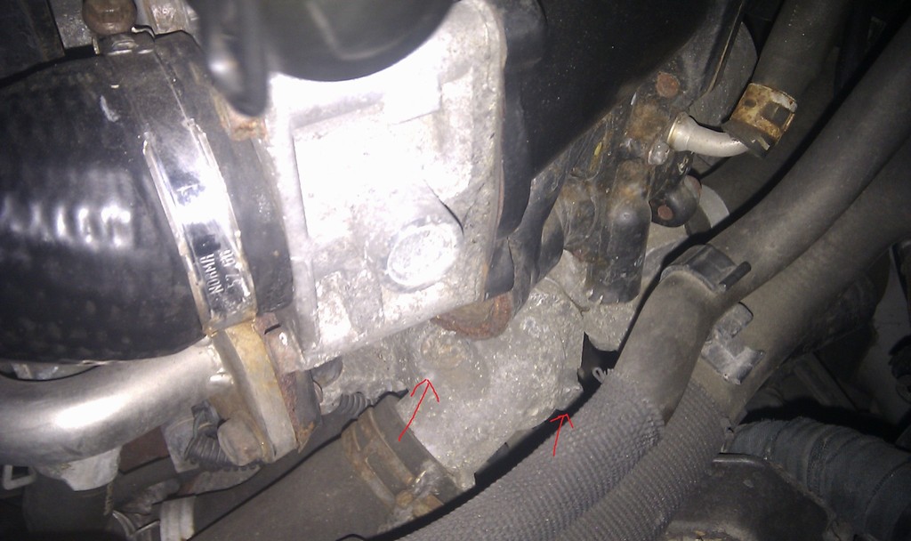

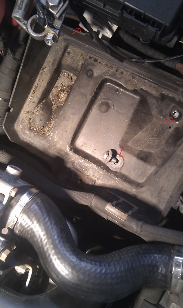

postup výmeny pre motor 1,7 DTL a DTH : - vybratie baterie
- odmotnovať plast pod bateriou, 3x skrutka, jeden je schovaný za plastom
-vypustenie všetkej chladiacej vody zo systému cez vypuštaci ventil
- odobratie dvoch hadičiek pri vyrovnávacej nádobe, ktore prekažali k prístupu k povoleniu tela termostatu
- povolenie 2x skrutky na tele termostatu
- výmena termostatu / podla stavu vymeniť tesnenie, ja som ho nemenil použil som ešte červenú silikonovu pastu
- zmontovať všetko spať, vratiť prípadne vymeniť chladiacu
-nechal som bežať motor na voľnobeh kým sa neodvzdušnil systém a uzavrel nádobku chladiacej
motor sa pekne zahrial a kurenie bolo dokonale 8-)
