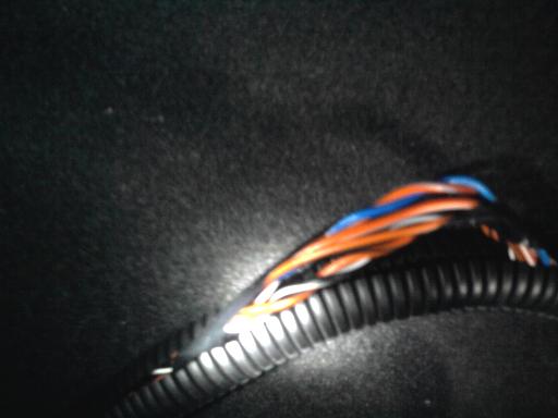

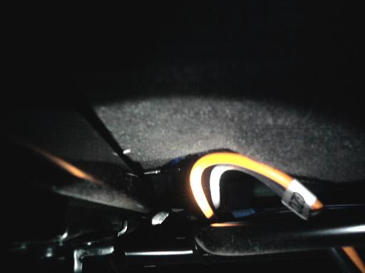

Tak jsem dnes skoumal kabeláž pod sedadlem a v husím krku je spousta tenkých barevných káblíků a mimo ně ještě se tam povalují tlusté černý a hnědý. Z toho usuzuji že by k dečkám měla kabeláž vést.

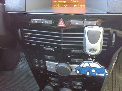

dneska jsme u vojty dokoncili montaz tlacitkove listy a panelu, pak naprogramovano a ted to hreje na koule :D
jestli nekdo chcete, zustal mi puvodni panel a lista (zde)

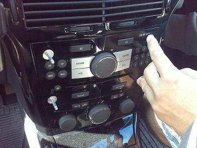

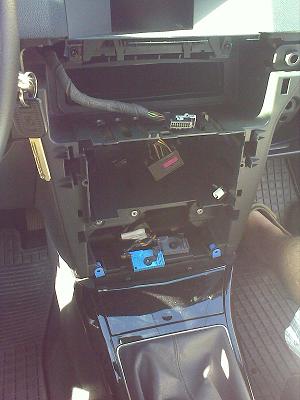

co se tyce postupu
- otevrit kastlik, odsroubovat, vytahnout, odpojt sufitku
- strcit pripravky do radia a vytlacit zezadu (skrz diru po kastliku), odpojit, vycvaknout kovovy ramecek radia
- vycvaknout spodni blok tlacitek klimatizace a odpojit
- ramcek odsroubovat a vytahnout, odpojit listu
naklady na listu+ramecek cca 4k, vojtu muzu vrele doporucit 8-)

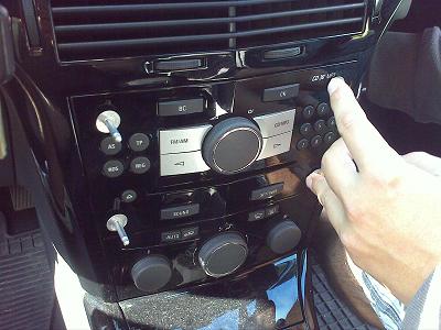

jako přípravek na odjištění rádia používám trhací nýty vhodného rozměru 8-)
