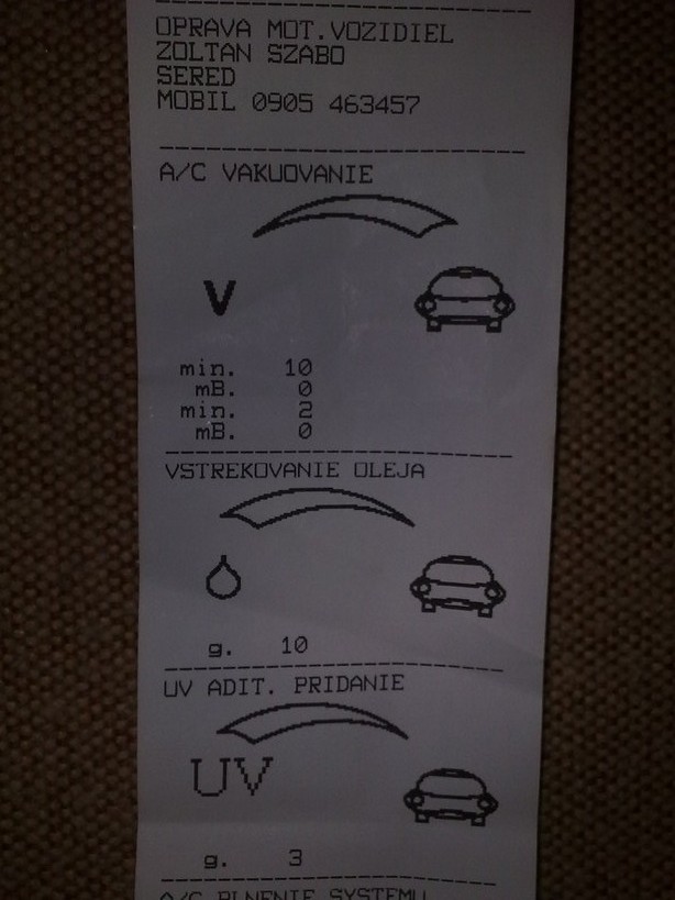

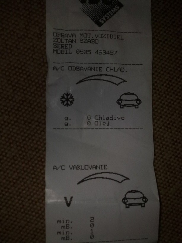

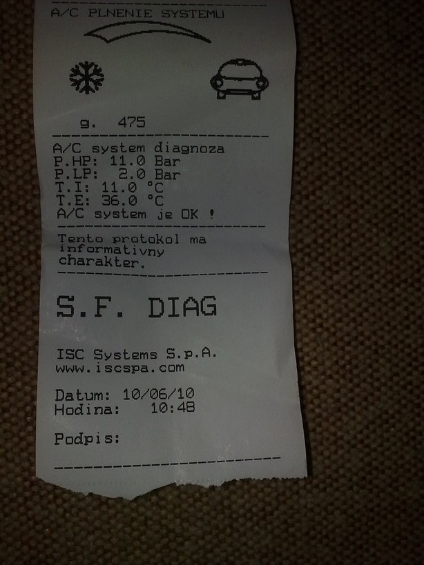

ja som bol na naplnenie klimy, lebo vobec nešla, bola prazdena, bol to automat, ale napojene to bolo len na nizkotlakový ventil, ten druhy nenašiel, ale už viem teraz kde, ma to nejaký vplyv na klimu?
mašinka vypľula tieto udaje
chiping 74 KW/ 100
