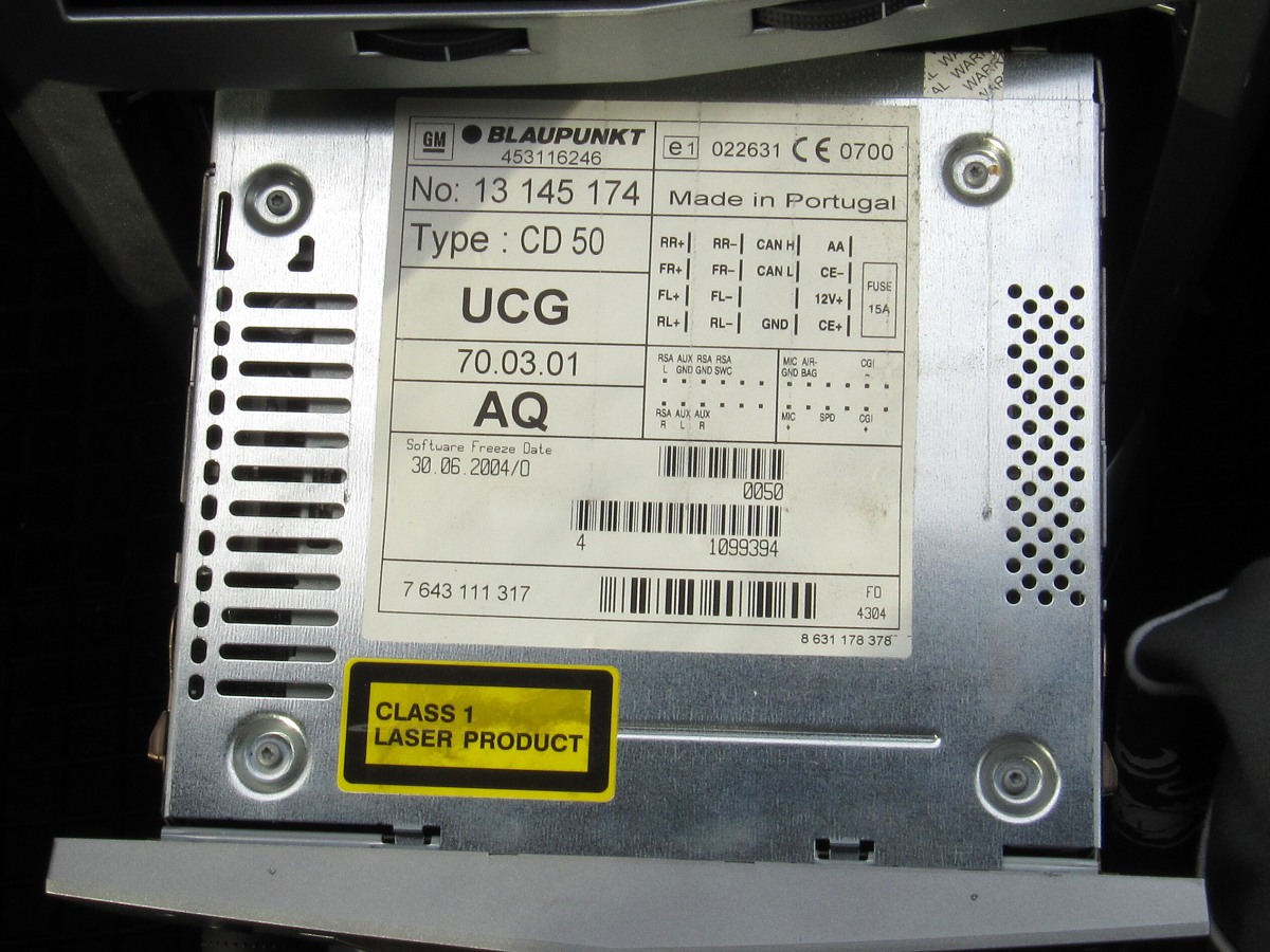

Tak už se o to pokouším. Přišel mi opcom odtud http://www.dealextreme.com/p/op-com-usb ... cars-33585
Stáhl jsem si sw zde http://www.mediafire.com/?79vezszjvrf8awf. Drobný problém, při připojení kabelu mi to psalo něco že hw nebyl úspěšně naistalován. Při spuštění programu jsem zkoušel test interfacu, ale pořád mi psal at to připojím, nebo naistaluju ovladač. Ruční instalace mi ale nedělala nic, ale pomohlo, když jsem ve správci zařízení dal aktualizovat ovladač a zadal jsem mu umístění tu staženou složku.

Werewolf
Příspěvky: 1042
Re: OPCOM - vase skusenosti
Příspěvek od Werewolf »
Mám CD50phonno (na štítku nalepené na rádiu je vyznačen aux)
swabel
Příspěvky: 2166
Bydliště: Tvrdošín - SR
Příspěvek od swabel »
Moznosti cedeindxov uvidis to v programovani.
Werewolf
Příspěvky: 1042
No já teda nevim! V EHU je sice Program code index a Program audio index, ale obě dvě položky jsou dál prázdné. V Avalable index listu není nic...

Werewolf
Příspěvky: 1042
Nepochopil jsem.
Jestli narážíš na tvou informaci o CD40, tak já mám CD50phonno. Mimo to na rádiu je na štítku AUX jasně označen, na kterých vývodech je. Přeci by to tam výrobce neoznačoval, pokud by to nebyla pravda.
