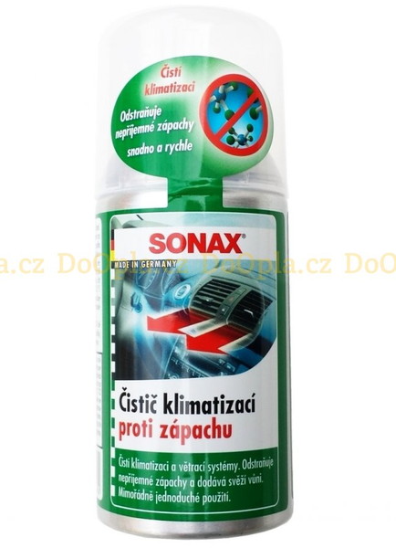

Na cistenie klimatizacie som pouzival raz rocne Sonax cistic klimatizacie od Vojtu. Pomohlo to, ale nebolo to 100%, po vypnuti klimatizacie bol chvilu zapach, kym sa vysusil vyparnik.
https://www.doopla.cz/dily/sonax-cistic ... -2632.html Tento rok som sa rozhodol vyskusat Wurth Coolius.
https://www.doopla.cz/dily/profesionaln ... -3073.html Kupil som novy pelovy filter s aktivnym uhlim a postupoval podla navodu:
- Vysušte výparník; zapněte ventilátor na nejvyšší stupeň po dobu 5 minut s vypnutou klimatizací a nasáváním vzduchu zvenku
- Demontujte pylový (kabinový) filtr
- Aplikujte polovinu obsahu nádobky (cca 20 s) přímo na žebra výparníku (obsah nádobky vystačí na 2 aplikace)
- Zapněte ventilátor na minimum po dobu 10 minut, vozidlo je uzavřené a ventilace běží na vnitřní okruh
- Ponechte dezinfekční látku působit dalších 20 minut v uzavřeném vozidle s vypnutým ventilátorem
- Vysušte výparník a vyvětrejte vozidlo; zapněte ventilátor na nejvyšší stupeň po dobu 5 minut s vypnutou klimatizací a otevřeným vozidlem
- Namontujte nový pylový (kabinový) filtr
- Dlha hadicka je fajn, neviem si ale predstavit, ako by som striekal pripravok na vyparnik len zasunutim hadicky. Je dost makka a tlak z trysky je silny, takze by mi to lietalo v komore ako vypusteny balonik. Musel som chytit hadicku za trysku a strcit celu ruku do komory (nastastie sa cez otvor na vymenu filtra zmestila).
- Striekal som po dobu cca. 20s (na nadobke bola dokonca pisana doba 30s), ale podla vahy nadobky pred a po sa mi nezda, ze by som vystriekal len polku obsahu. Podla mna tam ostala menej ako stvrtina (nevazil som to, odhadujem len tak pocitovo).
- Ti, co pouzivate tento cistic - striekate ho len na vyparnik, alebo nastriekate aj do vyduchov? Alebo toto nie je potrebne a latka sa dostane vsade pomocou ventilacie pocas cistenia?
