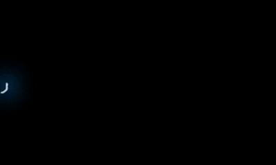

Miro, mně se pořád ten první blesk líbí více... ;) Logo OPC je pěkné, nápis Opel Performance Center také (je to origo. font?). Mohl bys prosím v animaci poslední políčko na chvíli zastavit (3 s ?), aby se dalo pohodlně prohlížet?
mironto
Příspěvky: 927
Re: CID – uvítací loga
Příspěvek od mironto »
Problem je, ze ten prvy uz nemam ulozeny a netusim, ake parametre som tam nastavil. :mrgreen: Okrem toho sa ten blesk po posune koncoveho bodu generuje uplne inac. Ten font je original OPC.

Startup Logo - OPEL OPC (Animované), 2. návrh
Tohle podle mého nemá chybu. 8-) 8-) Jak je to s barvami?

Farby a paletu este musim poriesit, zatial son nenasiel na to nastroj. Daj mi 10 minut :lol:

Pepik, rozsnimkoval som ti to do PNG. Mas tam original 24bit, skonvertovane na 18bit a potom este zindexovane na 128 farieb (toto sa mi ale nezda ok, lebo ked pozriem paletu, tak tie farby nemaju 6bit RGB zlozky). Pripadne sa s tym skus pohrat ty.

A co s shutdown logem? Musí být statické s linkou (viz. obrázky na první straně). Já bych to viděl na toto (i s textem):

Na text asi nebude místo... :(
