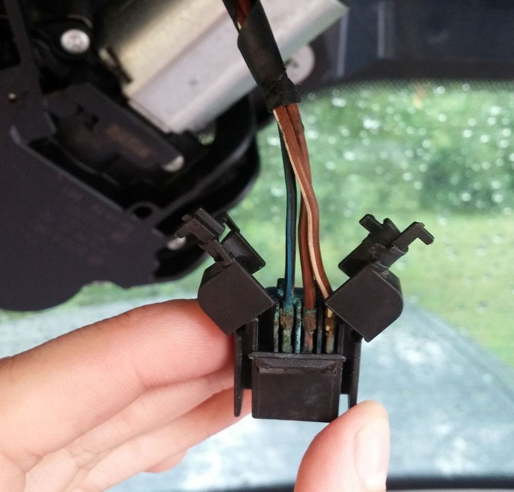

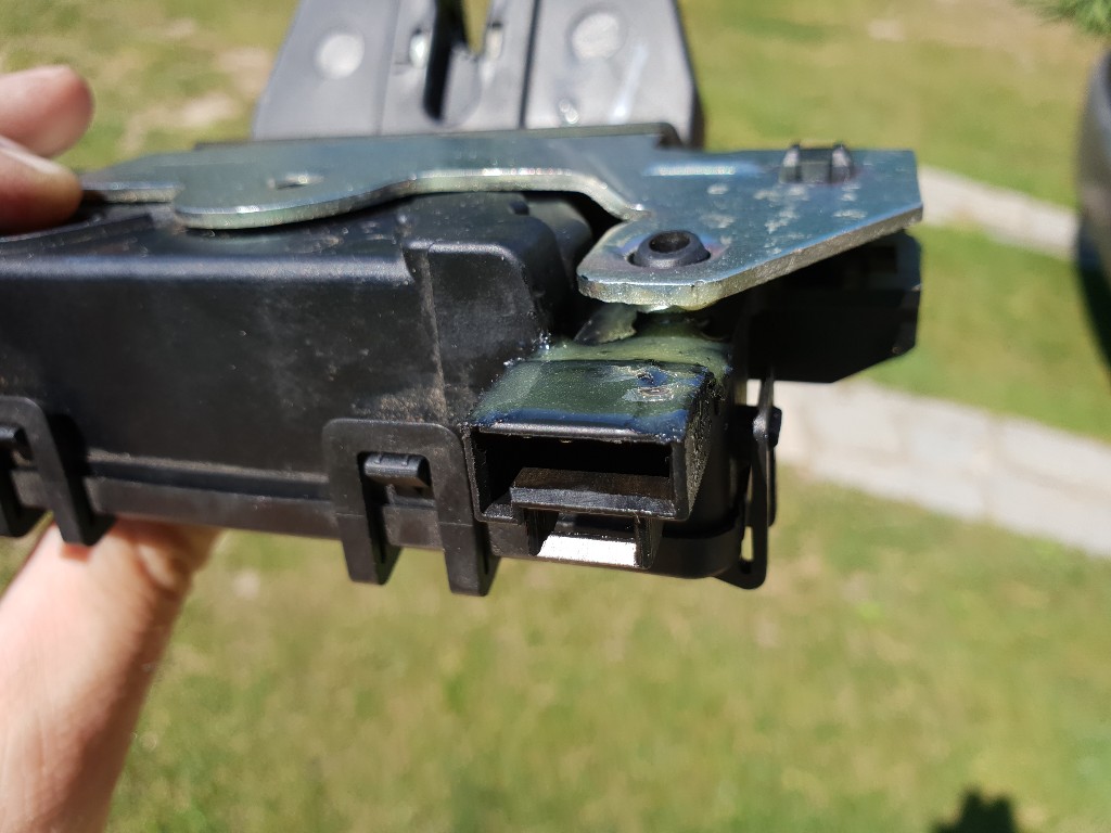

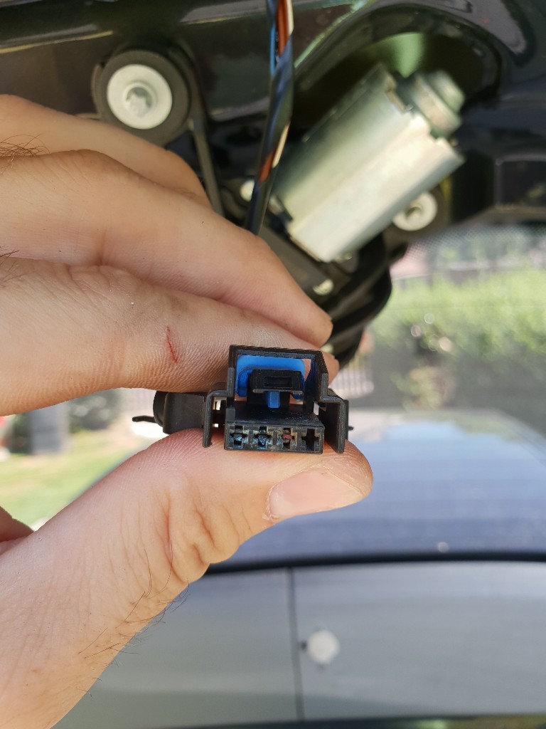

ZÁVADA OPRAVENA
Způsobeno silně zoxidovaným konektorem a ulomeným pinem v zámku kufru. Doporučuji použít na konektory sprej na kontakty, např: "Coyote kotankt plus". Zabráníte tak další oxidaci a zlepší se vodivost.
Více k opravě viz fotky
Zoxidovaný konektor, otevřený.
Zoxidovaný konektor
Zoxidovaný konektor
Pohled na ulomený pin

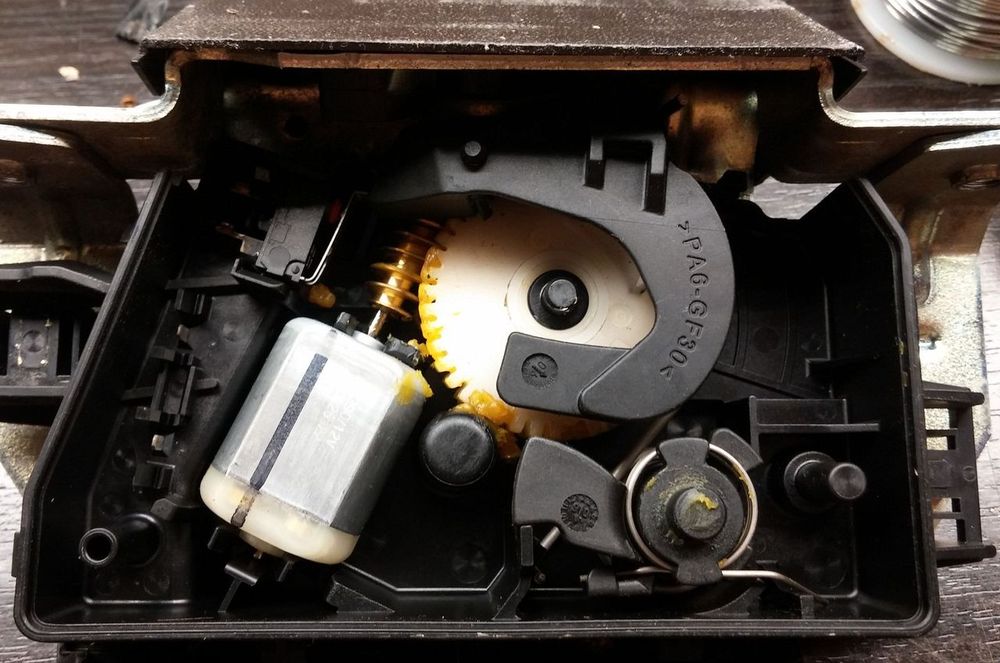

Další fotky z opravy. Konektor a vodiče zámku kufru jsou zalité v plastu, oprava je pak zbytečně složitá.
Připájený nový pin na místo ulomeného pinu. Bylo nutné ubrousit část plastu.
Vnitřní uspořádání zámku. Viditelný mikrospínač pro světlo.
Lepení konektoru epoxidem.

matraux
Příspěvky: 12
Registrován: 26 srp 2014, 21:47
Re: Nefunkční světlo v zavazadlovém prostoru kufru
Příspěvek od matraux »
Lepení expoxidem. Viditelná páska aby epoxid nezatekl dovnitř konektoru.
Lepení expoxidem. Konektor bylo nutné poškodit abych se dostal k zalomenému pinu.
Vytvrzený epoxid, vše drží na svém místě.

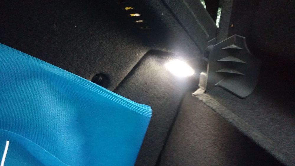

Výsledek.

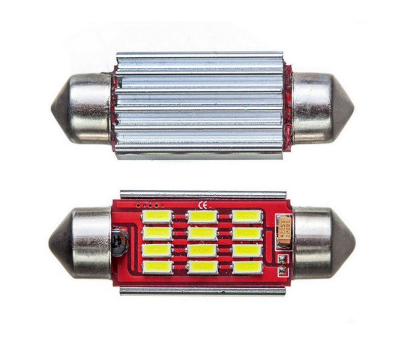

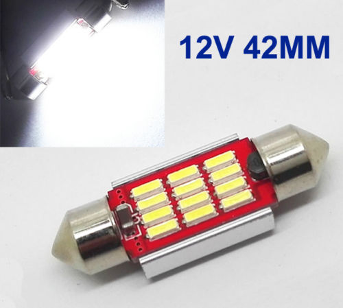

V kufru je použita LED žárovka. Koupit se dá na ebay.com a nejdete ji pod "42mm Soffitte 12 4014". Stojí cca 50kč. Bez errorů, v hlavním světle svítí už cca měsíc.
Svítí!
Svítí!

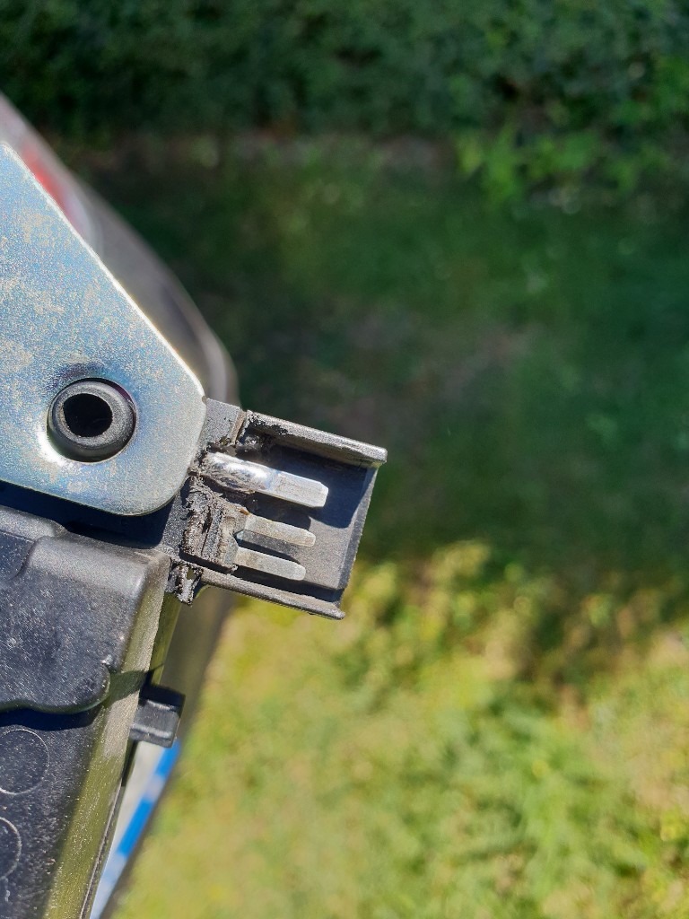

Děkuji @matraux za návod a nasměrování, co hledat.
Po kontrole jsem zjistil stejný problém = upadlý pin v zámku.
Oprava cca hodinka.
Nyní již kufr svítí po otevření.
Děkuji
jouda
Příspěvky: 21
Registrován: 31 led 2017, 10:29
Příspěvek od jouda »

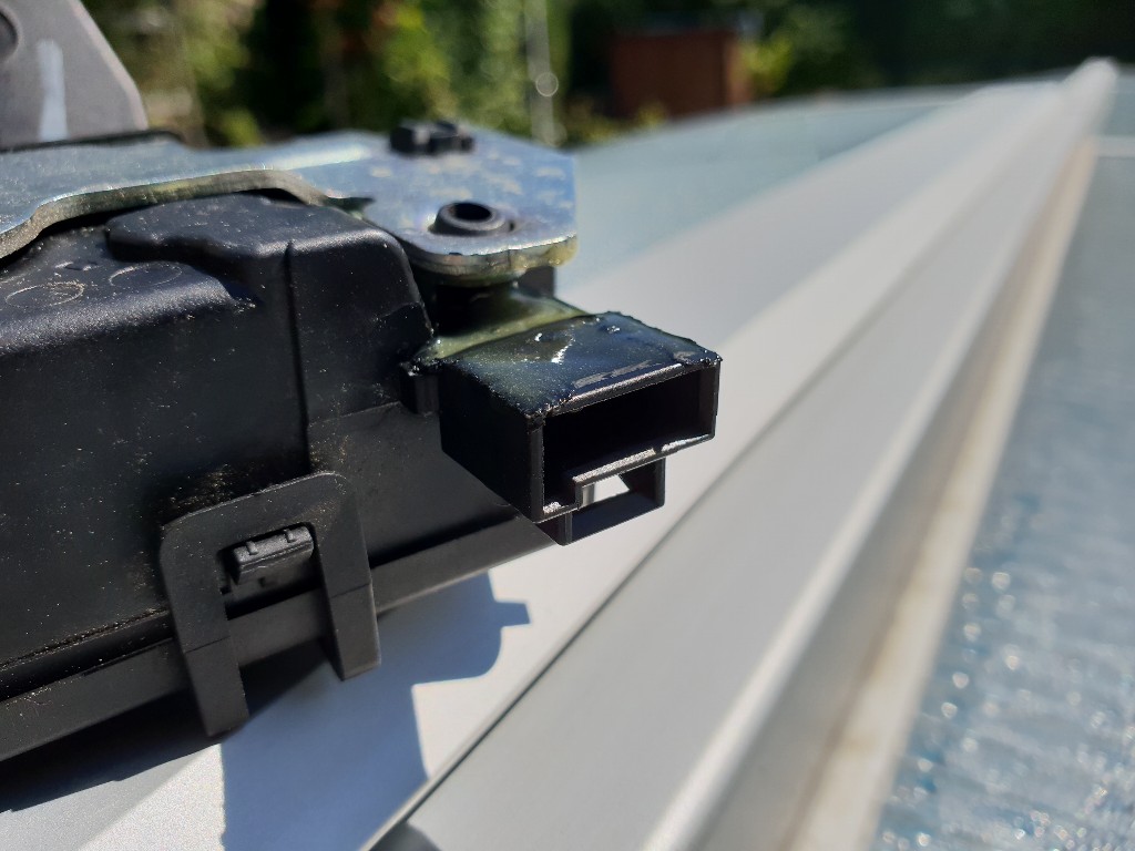

Finální podoba s epoxy lepidlem

Pouze doplnění této pěkné práce pro další členy, kteří budou hledat závadu u osvětlení zavazadlového prostoru.
Přímo tato závada v zámku (přerušený obvod černo-modrý vodič) se nechá také diagnostikovat bez rozebírání,
že nesvítí ani kontrolka na přístrojích při otevřených zadních výklopných dveří (ostatní dveře musí být uzavřeny).
Hnědo-bílý vodič napájí odblokování (otevření) motorku zámku. Hnědý vodič je pak ukostření (-pól) obou vodičů.
Bez napájení, například při odpojení AKU baterie zůstanou pak zadní výklopné dveře uzamčené. Signál pro otevření
je přiveden přes ŘJ REC (nebo UEC u vozidel bez REC) mikrospínačem v madle zadních výklopných dveří.
