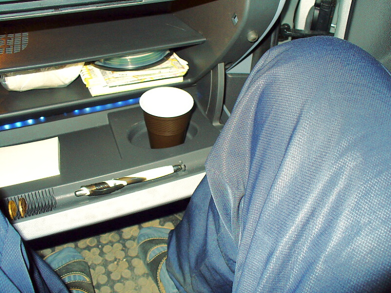

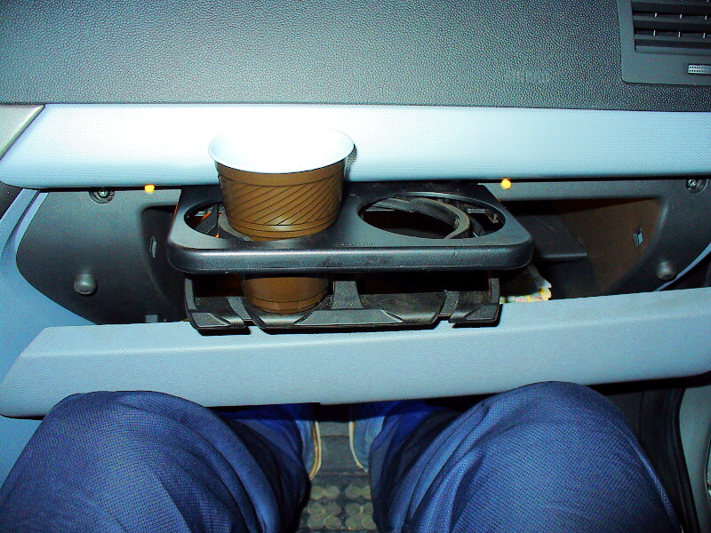

Re: Držák nápojů
Pěkný
, nepřekáží ten otevřený kastlík?

Re: Držák nápojů
Při využití orig. odkládacího místa ve dvířkách , leží dvířka nepříjemně na holeních a nohy musí být jedině skrčené - natáhnout nejdou .Pepino_GH píše:....nepřekáží ten otevřený kastlík....
Při tom mém balastu se dvířka lehce , jen svou vahou opírají o kolena a nohy jsou pohodlně natažené . Kdybych ještě vymyslel slabou vratnou pružinku na dvířka ( dovnitř k pantům , aby nebyla vidět ) , tak se nebudou dvířka kolen dotýkat vůbec .

Re: Držák nápojů
Já myslím , že se do toho nikdo pouštět nebude - musel se upravovat jak samotný držák ( aby šel asi o 3cm víc vysunout ) tak to vyřezávání toho plastu v kastlíku , i samotný kastlík se musel o pár mm posunout níže .....no mraky improvizace a škaredé práce . Takže jsem to sem nedával jako návod a inspiraci , ale jen jako ukázku , že lze i do Háčka nápoják dobalastit .milosh píše:.... muzes udelat postup montaze? .....
Jinak držák VW mě stál 200,- a 9 hodin práce . Ty ledky tam jsou už jen jako orientační bludička , napojené na světlo kastlíku , takže zhasnou po uzavření dvířek
