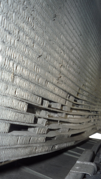

tady jsou fota, jestli je realne že by se to rozchodilo ma to cenu??

Ja som mal chladič v podobnom stave a musel som ho vymeniť. Nový ma stál 200,-Eur (dovoz z Polska) aj s robotou + naplnenie klímy.

Jak jsi to fotil? :shock:

corsaczek píše:Jak jsi to fotil? :shock:
strčil jsem ruku pod naraznik a tak jsem to vyblejsknul,tak že podle vas je to na šrot?nebo je mala šance a zkusit to natlakovat? co myslite ..........

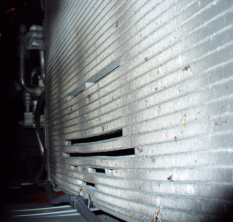

Mě to zatím chladí ;) ty rozjeté žebra jsem lehce drátkem stáhnul k sobě, aby byly u sebe a nerozjížděly se víc ( nutnost sundat masku ) . Z klima servisu mě odpověděli , že to mám nechat , až to klekne úplně a pak pořídit nový . Jen otázka : doporučuje se nový chlad. nalakovat ( proti té oxidaci a hnití ) . Předpokládám použit sprej . Ale jaký lak , nebo typ barvy by měl obsahovat ? Nebo použít stříkací pistol s větším tlakem , aby se barva dostala hlouběji do těch vlnovců ?

martini píše:.... myslim tim ty přičky nejsou kompletni a jsou některy vypadnuty že by to mohlo po doplněni chlad . kap. makat nebo musi byt ten chladič neporušen...t
Těď jsem se lépe díval a bohužel to vypadá , že máš ty žebra kompletně na levé straně odpadeny od boku chladiče . To je průser , protože chladivo tudy bude unikat . Má prognóza je ,, nový chladič ,, . tento už bohužel nezachráníš .

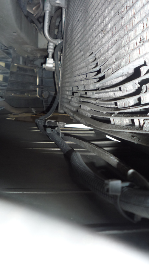

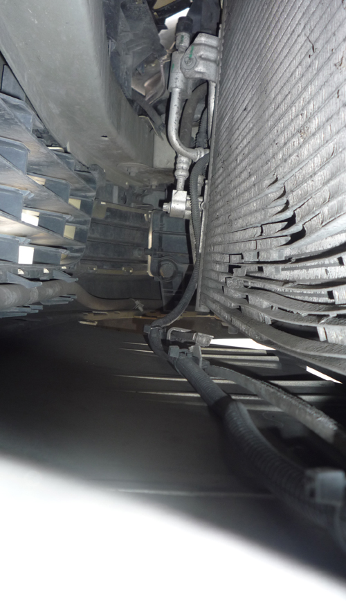

Podle mě bude únik v tomto místě , jak je označeno , ale není to poznat , jestli je to , co dole visí utržené trubička , nebo jen spodní rám chladiče .
Pokud je to rám , tak by to teoreticky unikat nemuselo .
Pokud je to trubička , tak to je horší .
Ty odtržené vlnovce by nemusely mít na únik vliv ( bude se to jen méně chladit )
A tím lepidlem si nejsem jistý !! To by jsi musel nějak ty žebra - trubičky zdrátovat k sobě , aby se to celé netřepalo a nevybrovalo a pak oblepit . Ale nevím , jestli se ti podaří , aby nenateklo lepidlo dovnitř a neucpalo trubičku .
U vodních chlad. se v nouzi celá utržená trubička zakroutila ( jako konec na tubě ) ale tím se v ní i přerušila cirkulace vody , ale byla to nouzovka . Snad by i tady šlo utržené konce zaslepit a boční kolmou trubičku taky v tom místě utžení zaslepit - zalepit . Médium v těch utržených nebude sice cirkulovat , ale nebude ani unikat . Ale to by chtělo , kvůli jeho opravě chladič demontovat . Přes masku je tam špatný přístup .

Druhé foto je můj zdrátovaný chladič po kosmetické úpravě :oops:
