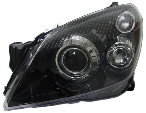

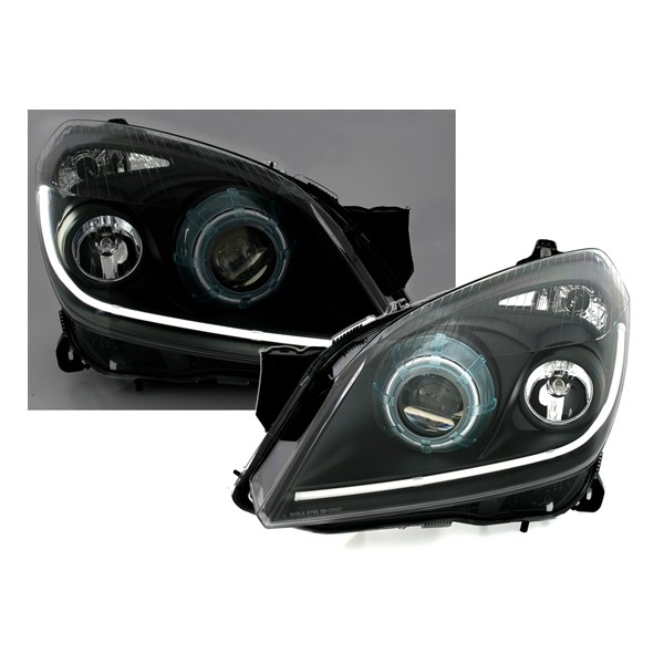

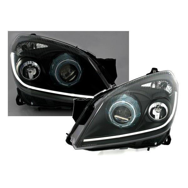

Po dlouhé době se hlásím a opět s dotazem... :roll:
Pokud byste zvažovali dodělání xenonů - jít do originálu nebo do "tuningu" s denním svícením..?
Jakože vzhledově samozřejmě vítězí origo - nejsem zastáncem ani bastlení a ani tuningu.. Na druhou stranu to denní svícení také není k zahození - ať se když už nesvítí celé dny za světla xenonem... :?:

Orig. xenony = hodně peněz a práce. Neorig "xenony" nejsou bych řekl homologovaný pro výbojku a měla by tam být jen halogenka. Pro xenon musíš mít čidlo náklonu a ostřikovače světlometů. Ostřikovače můžou kontrolovat i PČR. Některý dodělávky se prostě cenově nevyplatí. Pokud do těch neorigo hodíš halogenku, tak máš o plno práce míň. Podívej se ale na recenze, jak celkově svítí a taky, jestli to denní svícení je opravdu homologovaný jako denní svícení a ne jako parkovačky.

tyhle tuning lampy co jsem davas jsou snad jediny co astre slusej a i to denni sviceni sviti dobre a je to pekny...dalsi vec ale spise bude jak tyhle neorigo svetla budou svitit v noci nebot je uz vyzkouseno ze tyhle tunig lampy nejsou proste co se tyce do viditelnosti dobry..takze tam zas to mluvi jedine za origo...pokud ale resis denni sviceni tak se i prodava modul kterej muzes dat na mlhovky a mit mlhovky jako denni sviceni a zaroven i mlhovky jako mlhovky...videl jsem to i na dosti dvojkovych oktavkach atd..

Sladas - Jojo i tyto moduly jsem kvůli tomu hledal ale jediné co jsem zatím našel jsou na OPC - ne na obyč nárazník a mlhovky.. :?
power2 - počítám s doděláním všeho potřebného.. Náklonová čidla, ostřikovače světel.. atd. Řeším to s romanemK i když se mi zatím moc nehlásí :roll:
