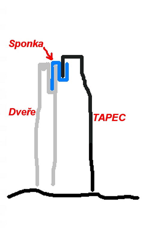

No , popisoval jsem to o stránku zpětsilver píše:.....chlapi ako presne sa dostanem k zad.repro??......
Trošku tapec podebrat plochým šroubovákem ( jen lehce , aby jsi nepoškrábal dveře ) , aby jsi se tam dostal prsty a celý tapec tahem vycvakat . Pak je tam ještě vevnitř lanko na páčku otvírání - vyháknout je ze zobáčků a odpojit . No největší opruz je vyháknutí tapecu zezhora . Okno stáhnout dolů , tapec mírně odehnout , prostrčit tam ruku a tlačit velkou silou směrem nahoru - drží to silně 4x kovové spony , jde to moc špatně dolů a bez hrubé síly se neobejdeš . Až jsem se u toho zapotil . Kdo to dělá poprvé , tak u toho zabrečí . Dělal jsem to pak ještě hodněkrát a trvalo mě to pak asi 10min celý tapec dolů . Někdy ty spony zůstanou zacvaklé na dveřích , někdy i vyskočí , nebo zůstanou na tapecu . Kyž vyskočí , musí se sundat guma , pod kterou jsou schované a přesně je vrátit do štěrbiny .

@bubo
dakujem pekne kamarat..takto polopate som to potreboval precitat a obrazok no super..diky..ja vymyslam ze predne necham a zadne chcem odpojit a dat na kable 2bedne ktore maju stredobas16cm,vysky a 2woox woofre zhora osadene vsetko v jednej ozvucnici..uvidim co to spravi..bedne su phillips a hraju dovolim si tvrdit famozne..woox technologia je proste pecka..ak sa to podari a budem spokojny tak ozeliem aj deficit miesta ktore zaberu bedne v kufri..aaale sak mam estate aa tam je hafo miesta.sak ak zvladnem tenn tapec tak to snad uz nebude problem vyskusat..

Pokud nebudeš dělat zásah do tapecu , tak by jsi ho ani nemusel sundávat pryč. Stačilo by ho odcvakat a vyhnout co to dá , zajistit , vyšroubovat původní repro - odpojit a napojit nové delší kabely . Akorát nepoplést + a - ( myslím že ,, - ,, byla hnědá ) Protáhnout je budeš muset průchodkou ( husí krk mezi dveřmi a sloupkem - jestli se tam vlezou ?? ) do sloupku , pak do prahu ( nebo kolem prahu - pod plasty ) až do kufru ( podobně jsem tahal dráty prahama k park-dyspjeji z kufru až k palubce ) Někde ( skoro všude ) je potřeba si pomoct pomocným tužším drátem na protažení a vytažení nového káblíku .
