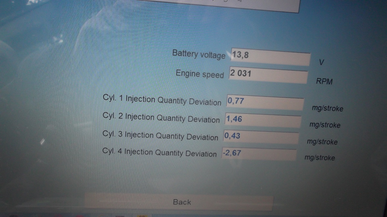

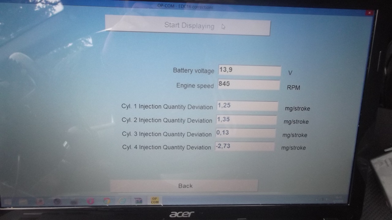

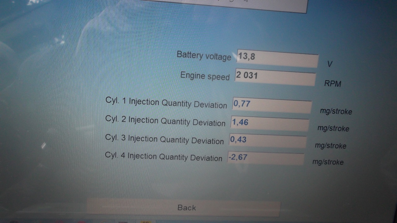

caute dnes som nameral tieto hodnoty viete mi niekto vysvetlit co znamenaju diky
opel zafira b 88kw 8v DPF 2007 enjoy

Meral si to na poriadne zohriatom motore? Tak sa to po spravnosti robi...

niesom si isty ci pri teplom motore ale celkom studeny nebol myslim si ze okolo 50st motor mal idem teraz do nemecka tak nalejem donho vif a asi aj nejaku lepsiu naftu a prezeniem ho po nemecku mozno mu trocha momozem len mi je cudne ze auto si myslim ze ide ok vo volnobehu berie 1az 1,2 litr-hod niekedy spadne pod jedna nakrátko a pri 90km-hod od 3,5 do 5az 6 ltr-100km ale tam su uz aj ine faktory naprikad kopcek noha nieje pevna atd ale mne sa zda ze ide auto ok tak neviem aky vplyv mi robia vstreky na prevadsku

Cotakhle tam nalit do plné nádrže přípravek na čištění vstřiků např. Protec, STP diesel incjector cleaner viz tu http://www.oleje.cz/p/stp-cistic-vstrik ... 0-ml--1062 před delší cestou.
Rozhodně neuškodí, spíše prospěje.
Při zahřátým motoru by ti to na volnoběh bez klimy mělo brát ale tak 0,5-0,7l/h, přes 1,0 se mi zdá moc. Kolik máš nalítáno?

Pokud bys mel DPF poznase se to na zkracenych intervalech regenerace, auto vic kouri. Pak mas moznost 2 nechas to byt a driv nebo pozdeji ti kapajici vstrik propali pist to poznas hned :shock: :shock: Cisteni neni nic 100% procti si tohle vlakno a u me najdes jak jsem dopadl....to co se zdalo byt spatne slo vycistit to co vypadalo celkem ok melo pryc 2 spicky a dalsi byly tak na 40% zivotnosti, motor mel tvrdy klepavy zvuk spatna smes a tim padem nepravidelne horeni.
