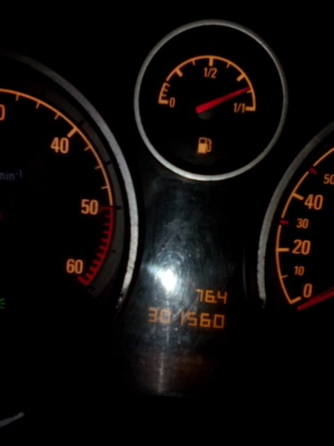

Jinak když se rozjíždím připadá mi to linejsi pak od dvou tisíc otáček jede dobře, jinak jsem natankoval 42.89 litru což jsem na 8 litru na sto, po v natankování (až plní hrdlo) jsem najel viz foto, a všimněte si na kolik se mi zvedl palivomer. No fotku dávat nemůžu (nejide to) ale na 70 km se ní zvedla na jednu čárku.

Skusim tu fotku, jen připomínám že jsem natankoval plnou nádrž splním hrdlem a teť najeto viz foto
