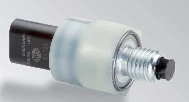

tak podle vyjádření Hella kombinovaný snímač teploty a tlaku oleje OPS + T obj. č. 6PR 010 378-107 neexistuje. Ale existuje snímač obj. č. 6PP 010 378-107, který je zcela shodný s 6PR 010 378-107. Doporučená prodejní cena je 80,60 € bez DPH.

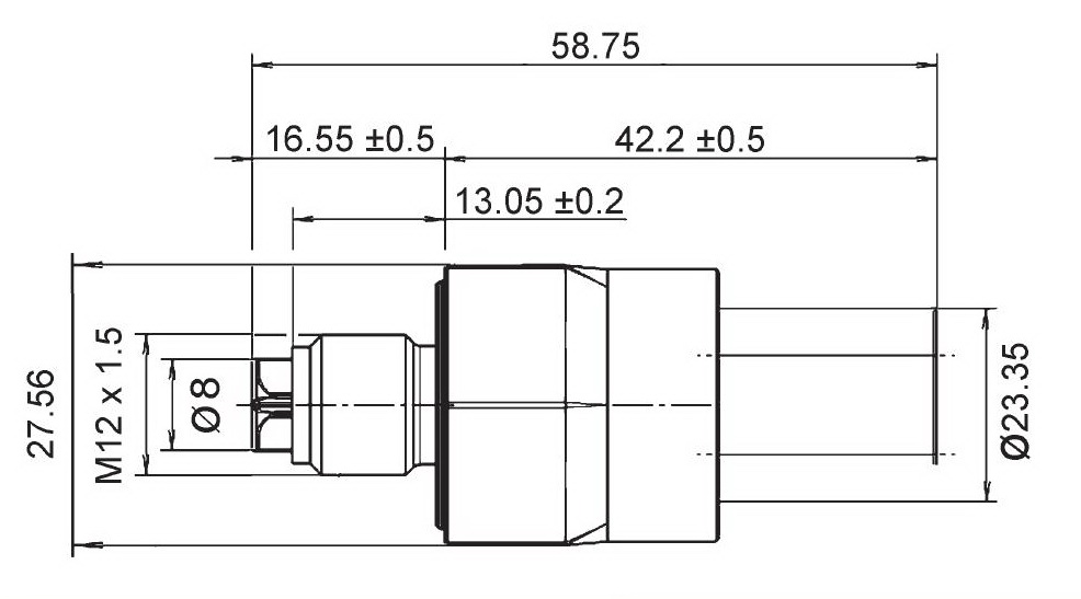

Dle vyjádření Hella je možné tento výrobek zakoupit u AUTO KELLY, ELIT CZ, ACI, STAHLGRUBER; já jsem ho tam tedy nenašel. Snímač je možné koupit i na >eBay<, ale cenový rozdíl je nějak podezřelý. Nyní je další otázka, zda-li bude možné tento snímač použít u morů Zxxx vozů OPEL – jak jsem psal, nejednoduší bude tento snímač osadit místo spínače tlaku oleje. Na snímači je závit M12 x 1,5 takže by instalace vyžadovala použití adaptéru na Mxx (M14 pro Z20LEx, ... ?). Rozměrový výkres přikládám.

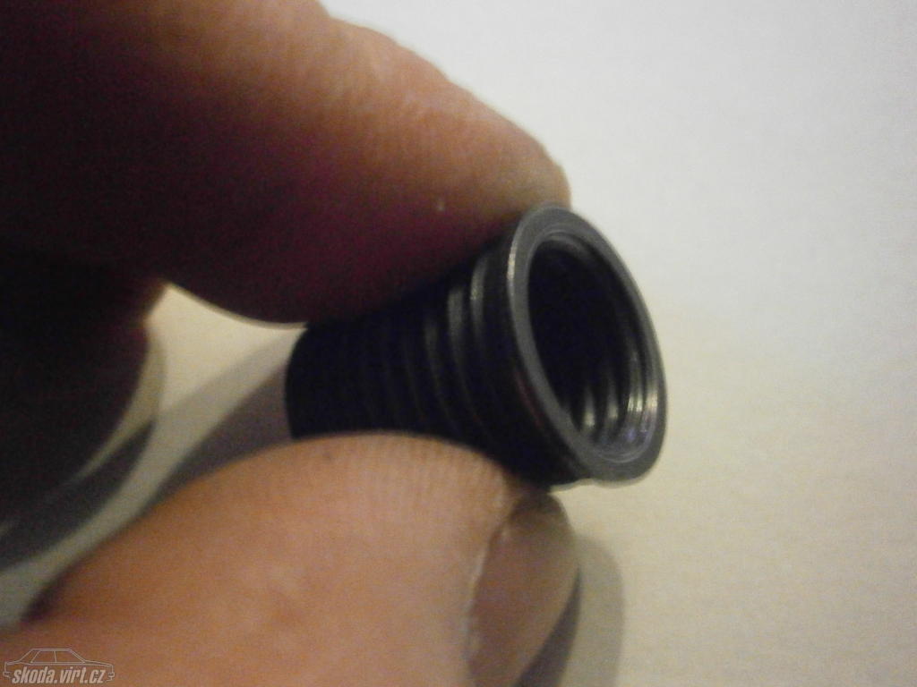

tak jsem trochu pátral po té redukci M12 x 1,5 / M14 x 1,5. Použití závitové vložky HeliCoil http://www.helicoil.cz/ asi není to pravé, ale našel jsem kdesi na ŠKODA fóru hotovou závitovou vložku – viz. foto. Snad se mi podaří od autora zjistit, kde se vzala; já jsem zatím nic takového nenašel...

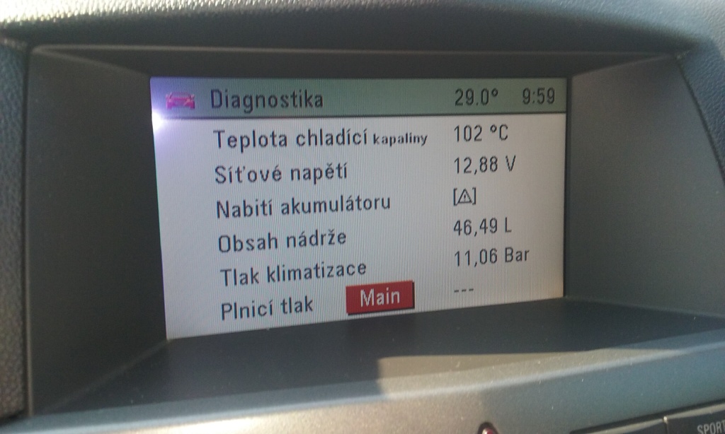

Nesetkal jste se nekdo s tim, kdy pustite klimu a po rekneme hodine jizdy to hodi ze baterie ma problem? JInak auto jede v pohode jine problemy nepozoruju a dela to jen s pustenou klimou, bez ni je vse v poradku bez vykricniku :)
baterie
baterie
Re: Modul Komfortní Jednotky - MKJ (dříve "Teploměr vody")
Přesně tohle mi včera říkal kámoš. Úplně stejná fotka. Já jsem si toho ještě nevšiml. Čím to ?
