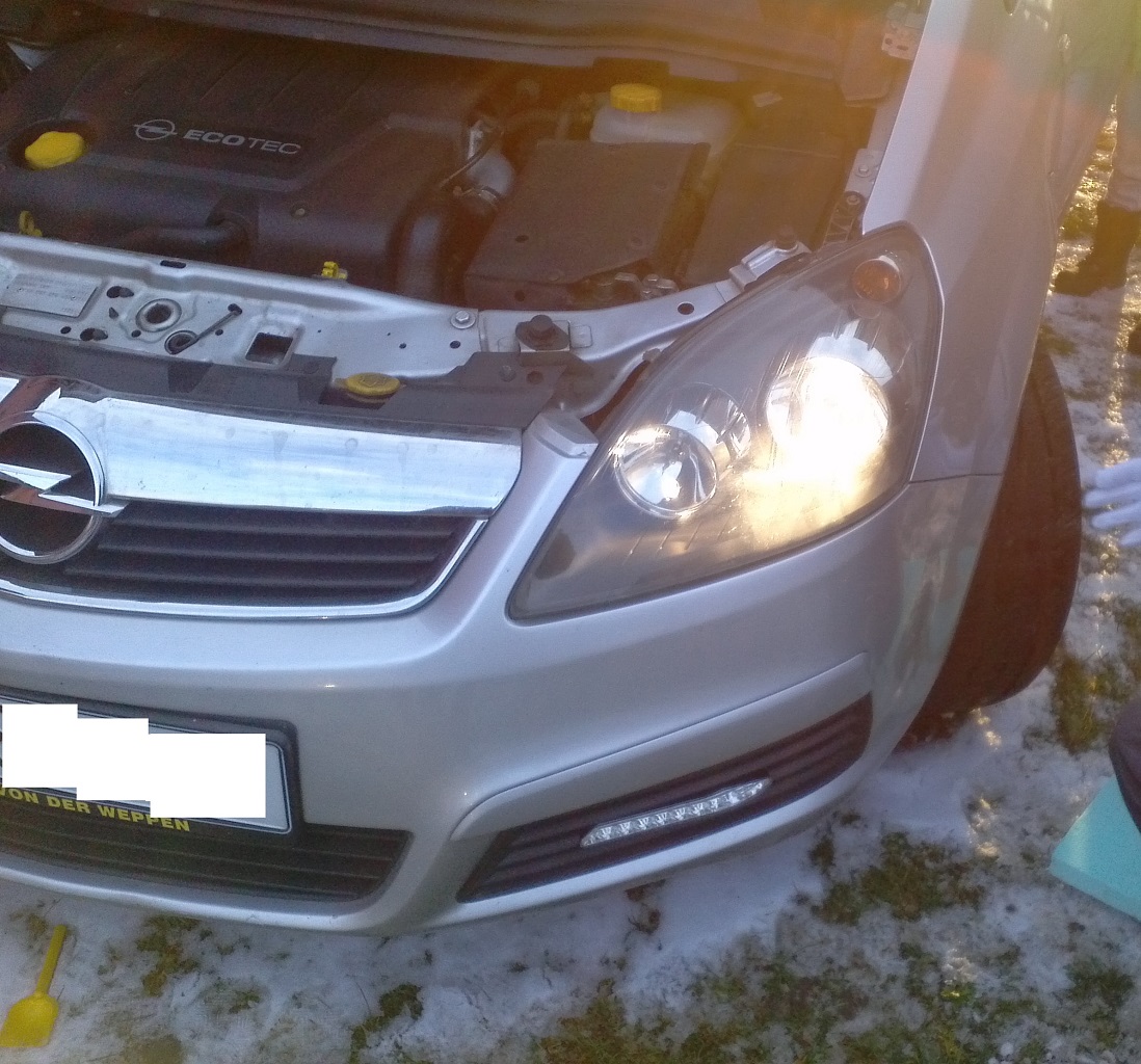

Tak dnes namontovane žiarovky Bosch plus 90 svietia vyborne 8-)
Bosch plus 90
Bosch plus 90
Bosch plus 90
Bosch plus 90
obyč žiarovka
obyč žiarovka
opel zafira 1.9cdti
