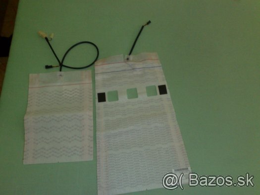

Bude mi na vyhrev stacit aj toto? :)

Bracho90 píše:Bude mi na vyhrev stacit aj toto? :)
Urcite ne. Jsou tam jine konektory.

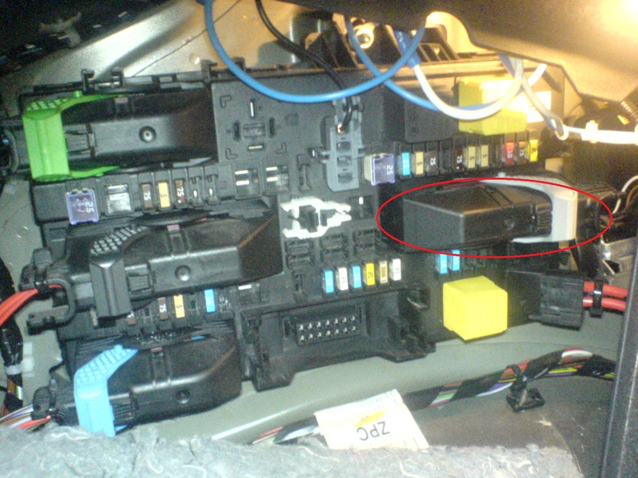

Chlapi,potrebuji kvuli natahnuti vodicu s pinama rozebrat multifunkcni konektor X4 a nevim jak na to. Nemate nekdo s tim zkusenosti. Je to na fotce,ten oznaceny cervenym krouzkem. Predem diky.

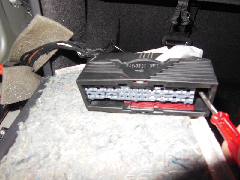

Vojto tak jsem si dal tu práci a s baterkou jsem ti to šel už po tmě nafotit. Alespoň si na nabíječce dobiju baterku, to hopsání po městě jí moc nedělá dobře. Zpět k tématu:

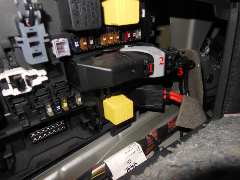

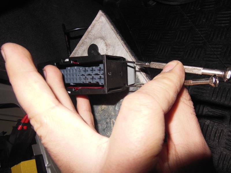

1)Odpojit baterku.

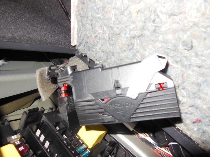

Nechce mi uložit úpravy v malování,takže popisky v obrázcích jsou improvizované. Takže pojistku 1 stlačit, šedou páku 2 tahat do leva - demontujete konektor z REC. Potom odštípnout štípačkami stahovací pásku 3
demontáž konektoru z REC
Všiměme si pojistek - označeno X
Uvolníme např. hodinářskými šroubováčky a ...
OPCOM China Clon
hazmec
Příspěvky: 670
Bydliště: Brno - Jih
Re: Vyhřívání sedaček (návod)
Příspěvek od hazmec »

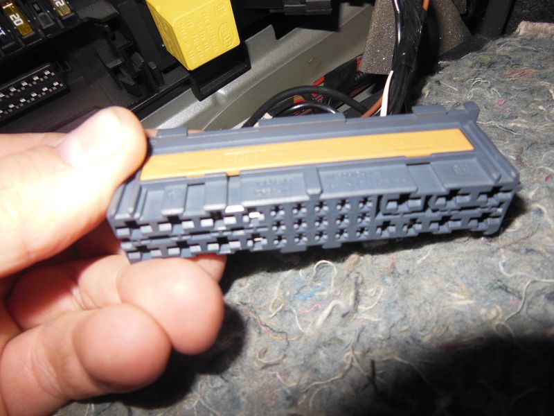

...tlačíme větším šroubovákem do boku, je možné že ty malý šroubováčky nebudou třeba.

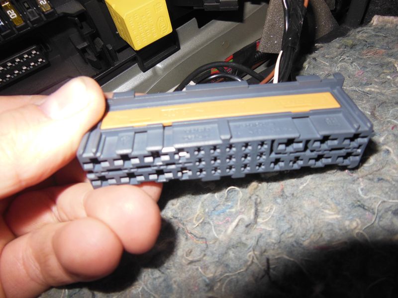

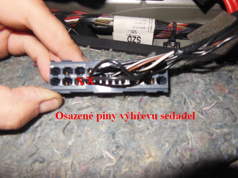

Nakonec uvolnit žlutou plošku ( pojistku) držící piny zafixované, po vytažení osaďte chybějící piny s kabely a zacvakněte žlutou pojistku zpět.
Pro doplnění piny výhřevu jsou to tyto - označeny X - který je pro pravý sedadlo a který pro levý nevím - to snad poradí jiní. Pardon za kvalitu snímku, fotit to znovu nebudu.
Snad ti to nějak pomůže.
OPCOM China Clon
Jsi zlatej chlaaaaaaaaaaaaaaaapec. 8-) 8-) 8-) 8-) 8-) 8-) 8-) 8-) .Mas to u mne a to bude bolihlav. Diky moc.
P.S. pro doplneni,pin 21 je ridic a 22 je spolujezdec.
