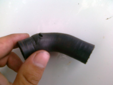

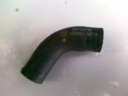

Dnes jsem zjistil, že mi zmizela kapalina, po doplnění jsem zjistil příčinu.
Jedná se o prasklou hadici. Jde mi o to jestli někdo neví jak ji klasifikovat (nejde mi do hlavy co chladí - vede k nějaké trubce..) abych ji třeba hned v kelly mohl objednat a šoupnout ji tam. Díky za každe info. Honza

Myslim si ze je to ona:hadice spojovaci cislo kat:1338339,cislo dilu:98001244. Bez zaruky.

Díky moc, ale nějak to nemůžu nikde na netu najít :( Napsal bys mi odkaz přímo, díky moc ;-)

Zaden odkaz nemam,protoze jsem to nasel v EPC. V Opelu to koupis za 180Kc.

jo tak už chápu,díky moc ;) Jinak EPC dost šikovná instalačka 8-)
