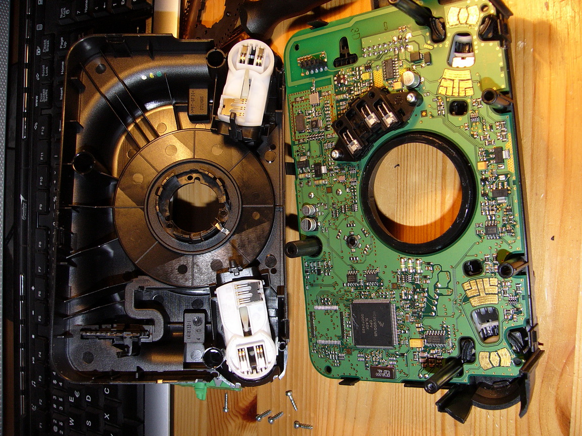

rychlé blikání blinkru

salám...aj ja som si to myslel ale robim to dobre,zrejme aj ty

tak to rozhodně nedělejBracho90 píše:A nemoze sa stat ze tam nieco odfajcim?ked tam streknem ten olej?
jo, ty kontakty (plošky) jsou ošetřené nějakou vazelínou, takže by se tam po vyčištění musela zase „nějaká“ máznout.

To je dobrý krám ten CIM.
Pepo, nemyslíš, že to bude spíš problém nějaké součástky. Protože si pamatuju, jak jsem na G-éčku předělával ovládání na volantu pro Sony rádio, tak se mi ty odpory vlivem podchlazení v zimě chovaly úplně jinak a při přepínání z volantu tvořilo rádio jiné pokyny než jsem po něm chtěl.
Vím že by CIM asi měl být k tomu uzpůsoben, ale příjde mi to, že se to tady chová podobně. Prostě třeba odpor při podchlazení má úplně jinou hodnotu, než při 20 stupních.

dakujem chalani pekne no racej to asi nebudem rozoberat,uvidim pokial to bude robit stale alebo castejsie tak vymenim asi celu packu,popripade to zanesiem mechanikovi,elektro

nemyslím, odporový žebříček použitý u ovládání na volantu se v CIMu nepoužívá. Pokud je skutečně problém s páčkou, tak to bude v tom kontaktu.Frydex píše:...že to bude spíš problém nějaké součástky. Protože si pamatuju, jak jsem na G-éčku předělával ovládání na volantu pro Sony rádio, tak se mi ty odpory vlivem podchlazení v zimě chovaly úplně jinak a při přepínání z volantu tvořilo rádio jiné pokyny než jsem po něm chtěl.
