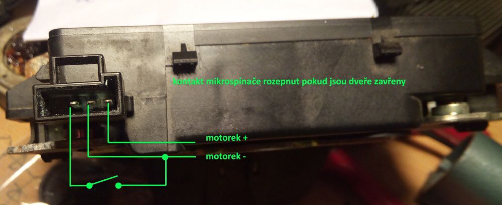

Demontoval jsem tedy zámek kufru i lištu se spínačem, v klidu na stole jsem obojí odzkoušel a nezjistil jsem problém. Byly jen lehce zoxidované oba konektory (3pin u zámku a 4pin co jde z lišty), ty jsem vyčistil a po namontování zpět na auto vše funguje, tak uvidíme, vypadá to že příčina byla jen v té oxidaci.
Přikládám fotky zapojení 4pin konektoru který jde ze zadní lišty kufru a 3pin konektoru zámku - může se při opravách hodit. A ještě rozměr otvoru pro nouzové otevření zámku zevnitř je 4hran cca 7,5-8mm (ale jde to i odpovídajícím plochým šroubovákem třeba) - pootočit doleva.
