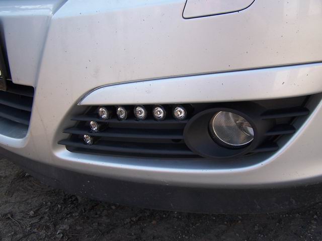

Po delší době přidám pár novinek. Cca před měsícem dodělána světla pro denní svícení.

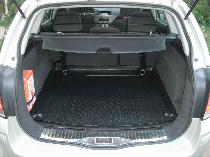

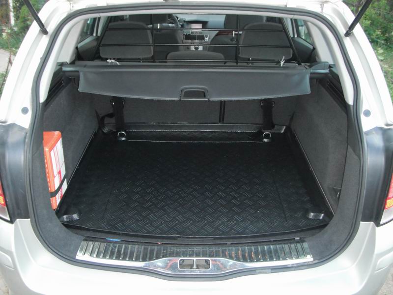

Koupena plastová vana do kufru - takže alespoň nebude z hafíka tolik bince na kobercu v kufru, velké díky všem uživatelům co mi poradili zde na fóru.

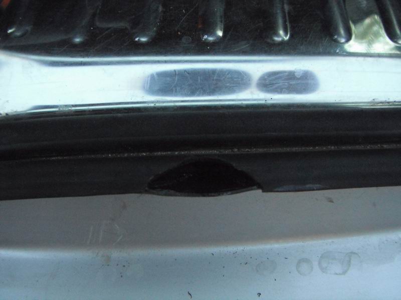

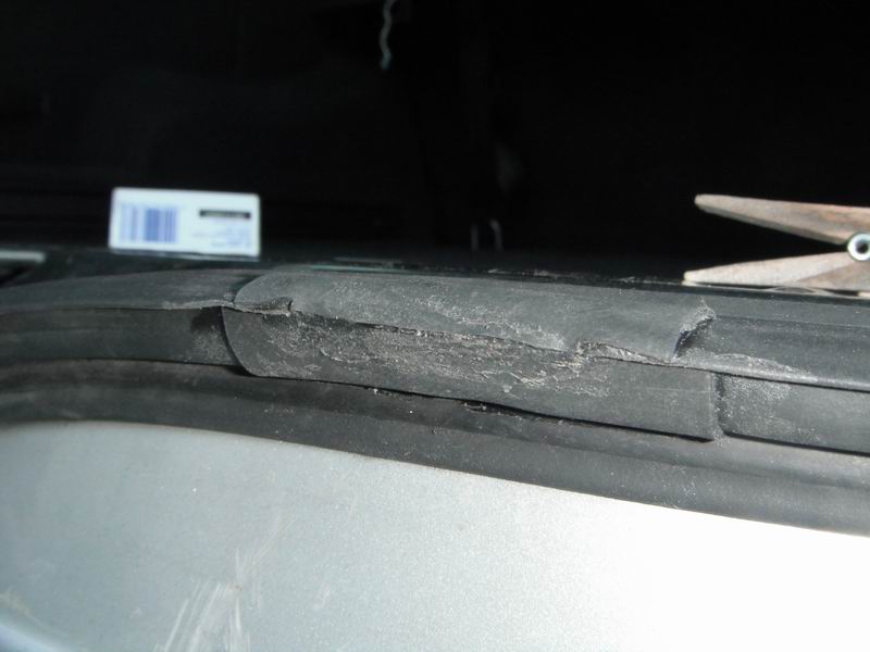

Oprava poškozeného těsnění v kufru - po předchozí zkušenosti s podobně poškozeným těsněním na Bčkové Corse, kde jsem roztržené těsnění přelepil záplatou z duše kola, jsem opravu na Astře řešil podobně. Na Corse to drží i po 5 letech.
roztržené těsnění
roztržené těsnění
opraveno
opraveno

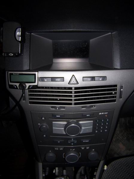

Před půl rokem jsem instaloval GPS anténu, dočasně pouze magnetickou umístěnou na palubce, a dodělal tlačítkovou lištu s tlačítkem SPORT - sprovozněno vypínání ESP, režim SPORT sice nefachá, ale to mě nějak netrápí, hlavní záměr montáže splněn. Nyní jsem tuto lištu odebral a připravuji Aju na dodělání výhřevu sedadel. Kabely v palubce sou, REC podporuje, žlutý relé jsem osadil, bohužel kabeláž k sedadlům není natažená, ale chci to.

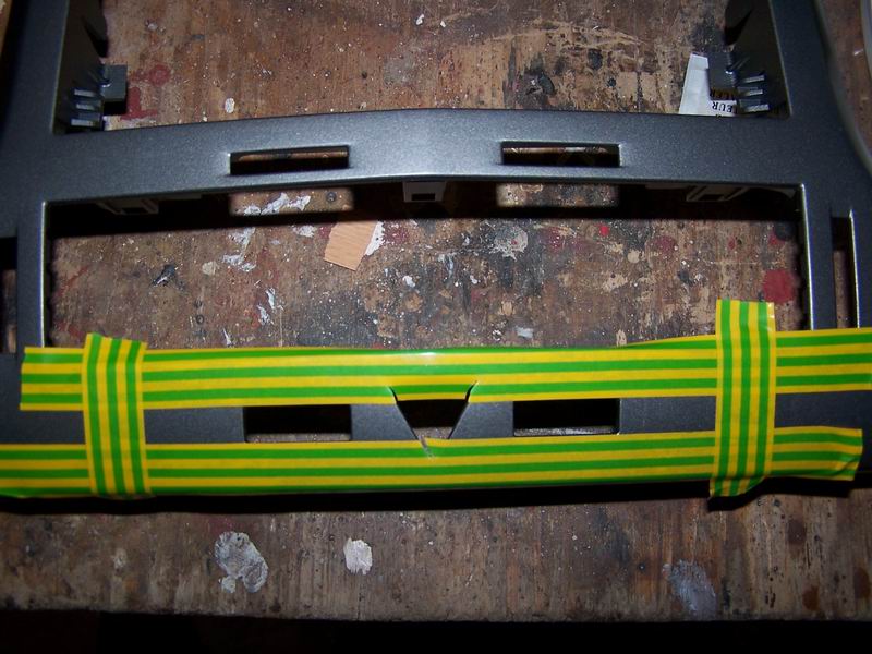

Dečky už jsou doma, pro novou lištu jsem si byl dneska. Tak jsem se odpoledne pustil do první fáze - osazení lišty. Inspirován vojtouvojtou a dalšími klubáky jsem se rozhodl ušetřit zhruba litřík a pustil jsem se do vybroušení otvorů pro tlačítka. Dílo se celkem zdařilo.
vymezení rozměrů
vymezení rozměrů
Lišta osazena, a vše svítí jak má.

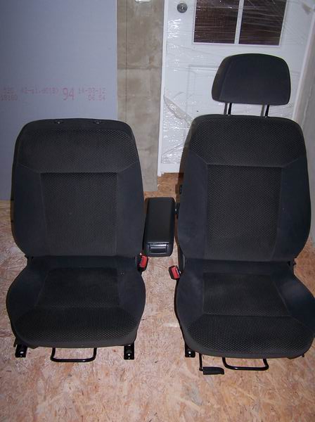

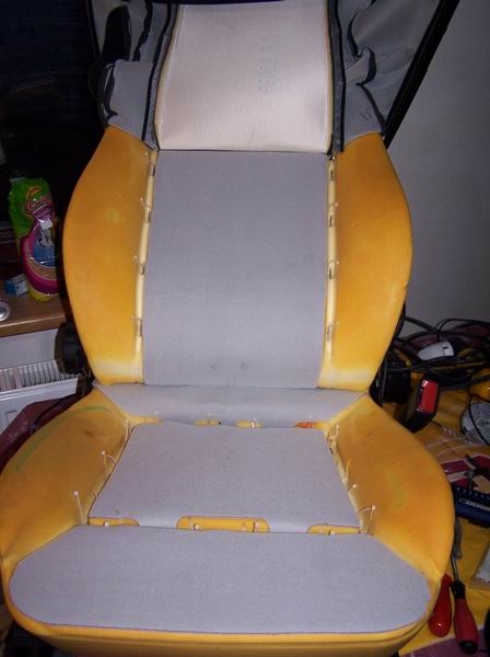

Tak dneska dokončena druhá fáze dodělání výhřevu sedadel. Osazení deček do sedadel mám konečně hotový. Přední dedadlo řidiče byl celkem boj - neměl jsem potřebný vořech pro bity na ráčnu - nešlo mi vytočit pás ze zedadla, tak jsem řidičovo dělal prakticky celé v autě v úzké garáži s mizerným osvětlením. Druhé sedadlo už šlo ven a to pak byla brnkačka, až na ty záda co mě chytly.
Dečky osazeny
Dečky osazeny
Tak sedadla nachystána na zpětnou montáž do auta.
sedadla hotova
sedadla hotova

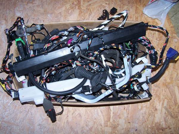

Zítra, pokud povolí záda, se pustím do rozplétání svazků pro dodělání kabeláže. Kabeláž mám jen zapůjčenou, abych si vytahal potřebné kablíky.
krabice se svazky na rozpletení

Tak včera záda povolila, tak jsem dopoledne rozpletl kablíky ze starého svazku. Všem co nemáte kabeláž, a chystáte se jít do natahování, doporučuji si sehnat starej svazek a vyplést to z něj. Díky tomu jsem měl přesně kablíky správný délky a tam kde mají být. Práci jsem měl ulehčenou tím, že mi Roman prve vyndal piny z konektorů X1, šedého konektoru u REC a obou konektorů sedadel. Konce jsem si označil štítky abych to při montáži nespletl. Odpoledne jsem se v Garáži při svitu stolní lampy a topidla v kufru pustil do tahání kabelů v autě, no neudělej-to když už byly sedadla venku. Pokud si chcete dosytosti zanadávat doporučuji všem tahání kablíku pod kobercem - jo koberec pod sedadlem řidiče to byla celkem ještě sranda, ale i přes půlku rozebranýho středovýho panelu, jsem nebyl sto ty pitomý káble vést tudy, kudy by měli podle origo vzoru vést. Ten plastovej "bazmecht" na svazky vede kamsi pod řadičku či co, a to se mi rozdělávat fakt nechtělo, tzn. ulehčil jsem si to, že mám kablíky protáhlý přes středový panel pod kobercem před konektorem diagnostiky, zem je vyvedená pod řadící páku. Ke konektorům X1 a REC to natažení byla už sranda. U konektorů jsem nechal volný konce na připojení a stáhl páskou. Nastrojil jsem zpět interiér, kromě plastového boku kryjící konektor X1 pro volný přístup ke konektoru X1, a nahodil sedadla.
