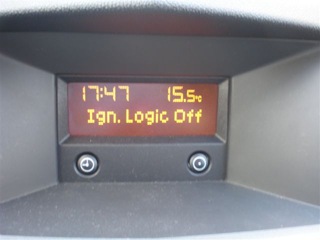

Jak jsi zapínal origo rádio přes klíček?Zkoušel jsi to nejprve deaktivovat viz obr.?Sorry mám jen TID. :(

Musis tam mat "ignition logic on", vtedy Ti pri kazdom starte zapne raio automaticky.

swabel píše:Musis tam mat "ignition logic on", vtedy Ti pri kazdom starte zapne raio automaticky.
Presneji - dle stavu radia pri poslednim vypnuti zapalovani. Pokud bylo zapnute, tak ho zapne. Pokud bylo vypnute, tak ho necha vypnute.

KvetoshK píše:Jak jsi zapínal origo rádio přes klíček?Zkoušel jsi to nejprve deaktivovat viz obr.?Sorry mám jen TID. :(
todle jsem zkousel je jedno jestli off nebo on. nejede, ta sama odpoved i pro Westlera dneska jsem to zkousel v astre f a tam to radio slape,z reviloshopu mi psal borec/tam jsem koupil/ ze to.asi dela ten can-bus ze delal vectru a musel to castecne obejit to jsem zvedav jestli se mi to s vama kluci podari/rady polopaticky/ rozchodit jinak to budu muset dat udelat :( dneska budu mit merak tak to snad nejak pomerim jestli to k necemu bude/ :cry: :cry:
