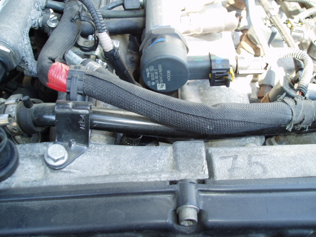

čaute tak som bol v servise,chyby vymazané. na túto chybu 19007 mi povedal že nech sa opítam swabela na snímač tlaku paliva čo stojí, že to je častá porucha.na tu prvu chybu sa mam zastaviť ked mi ta kontrolka nezhasne lebo všetky hodnoty čo mi pozeral cez diagnostiku boli v poriadku.zatial všetko.

Ventil je drahy, po zlave 145,90 €
