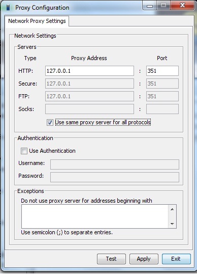

Nikdy jsem nemel problem s EPC na Win7 ani na XP. o vikendu jsem preinstaloval Win7 na stolnim PC, ale EPC uz rozchodit nejde. IE mi porad pise ze se nemuze pripojit. Zkousel jsem nekolik verzi EPC, i ho nekolikrat preinstalovat, ale pokazdy stejnej problem. Zkousel jsem i jiny prohlizece, ale bez uspechu. nevite kde co jeste nastavit???

jenze ja uz to nekolikrat bezproblemu rozchodil... ale ted ani tuk. zkousel jsem i nekolikrat preinstalovat Win a na cistej system hodit EPC, ale nic... nehazi to ani chybu HTTP 500- ... jen ze se nemuze pripojit...

Ta jsem to trochu posteloval a dostal se o kus dal... IE uz mi to najde, ale hlasi HTTP status 500-
tak uz poresit jen javu EDIT: vyreseno, vse funkcni...
pokud ti IE pise server nenalezen, tak zkus nastavit ProxyGUILauncher. najdes ho :
C>Program files>Snap-on Business Solutions>Global EPC>GM>ProxyConfigurator>ProxyGUILauncher
a nastav to podle obrazku... me to pomohlo... jsem zvedavej jestli to pomuze i tobe?

Tak jsem to vcera nainstaloval z HDD bez virtualni mechaniky, nastavil jsem proxy a slape to v pohode.
