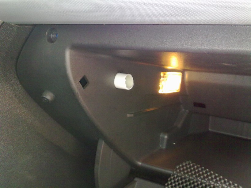

Ja sundal jen tu gumovou zaslepku. Ze to tam bude foukat celou dobu, neva. Teda kdyz to necemu nevadi. :o

Chlapi, díky za tip. Práce to byla na 2 minuty (4 šrouby a odstranění gumové zátky) a přihrádka již chladí. Nechápu, proč výrobce vše připraví a přes to i vzhledem k minimální ceně neudělá takovou výbavu v absolutním základu.

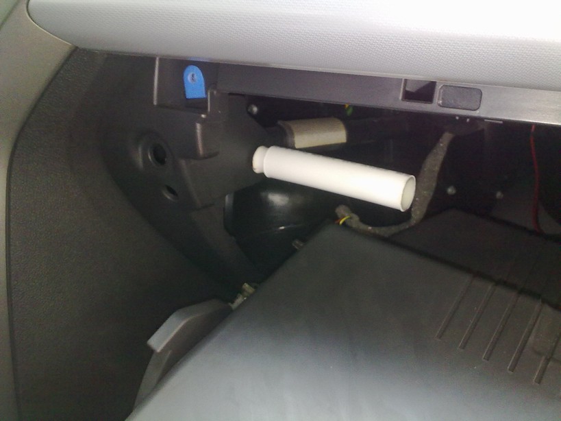

ja som dnes na to pozeral takze musim si zohnat aj tu prepojovaciu hadicku, da sa v Opli kupit aj orginal hadicka alebo si zhanat nejaku nahradu. Teda ak som spravne pochopil ten horny obrazok

ja som tu zatku dal dole, prepojil bližšie do otvoru - kurenárska trubka -
